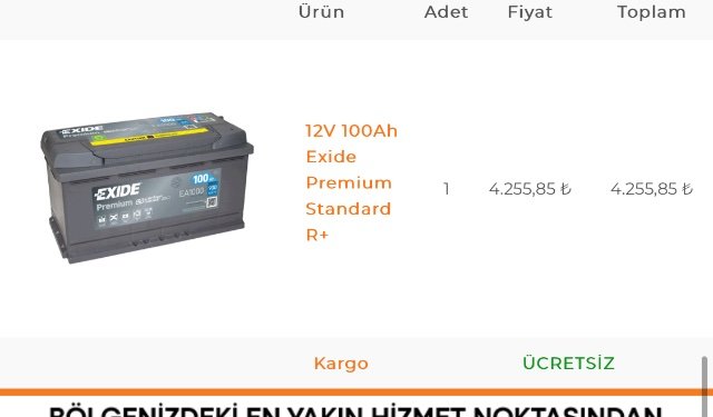

Doğan Arşiray 1 Aralık 2023 Yazar Paylaş 1 Aralık 2023 Selim Bilgin yazdı: Akşam akşam masrafa soktu bizi@Doğan Arşiray yolda kalmamışsındir inşallah. öyle ise doğanustadrammus dersiniz bana. Yorum bağlantısı
Selim Bilgin 1 Aralık 2023 Paylaş 1 Aralık 2023 Doğan Arşiray yazdı: yolda kalmamışsındir inşallah. öyle ise doğanustadrammus dersiniz bana. Yok yok evde oturuyordum. 😄 Aklımdaydı zaten, trigger oldu senin konu. Yorum bağlantısı
