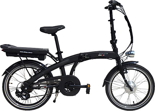

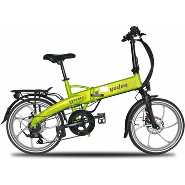

Mehmet Göktürk 29 Aralık 2020 Paylaş 29 Aralık 2020 Bu başlıkta elektrik dönüşümü konusunda tecrübeli arkadaşlardan girdi bekliyoruz. Ben kendi adıma dönüşüm yapmadım. Ancak 7 senedir goccia city zero bisikletim var hiç arıza yapmadı. Zinciri bile birkaç kez atmıştır en çok. Bu yaz da yuki yadea aldım ancak iade ettim kontroler arızası verdi aldığım gün ve ayrıca pil sorunlarından bahsedildi. Oysa bisiklet çok iyiydi. Onu geri verdim katlanır bisiklet aldım kendime. (resimler farklı boyda ama ikisi de aynı büyüklükte) Bu goccia bu da yadea her şeyiyle mükemmel tasarımdı. 4 Yorum bağlantısı
