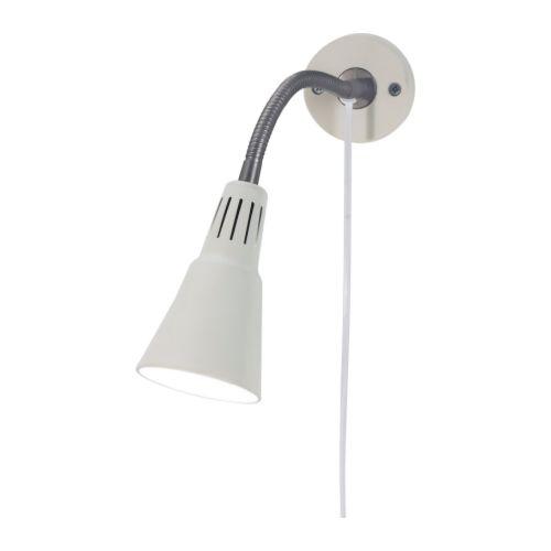

Mehmet Cihat 21 Aralık 2020 Paylaş 21 Aralık 2020 ikeadan almıştım apliği çek bırak anahtarlı bakabilirsiniz 1 Yorum bağlantısı
Mustafa Karahan 21 Aralık 2020 Yazar Paylaş 21 Aralık 2020 Ü.Emre Kartal yazdı: Sigorta işini anladım şimdi tamamdır 😊 yalnız lamba hattında 2 Kablo var topraklama nasıl olacak ki 😊 Deniz Kom yazdı: Ev kendimin olduğu için bende kırıp yapmak istiyorum bu yüzden 😊 alçı işi sonrası boya yapınca güzel olur diye düşünüyorum ama elektrik hattını bilemedim 😊 Mehmet Cihat yazdı: ikeadan almıştım apliği çek bırak anahtarlı bakabilirsiniz Nasıl yani çek bırak 😊 Yorum bağlantısı
Mehmet Cihat 21 Aralık 2020 Paylaş 21 Aralık 2020 Nasıl yani çek bırak [emoji4]n11.com'dan IKEA 38 cm. duvar lambası, beyaz-pirinç rengi seçtim! Alışverişin Uğurlu Adresi'nde fiyatlar harika!https://urun.n11.com/aplik/ikea-38-cm-duvar-lambasi-beyaz-pirinc-rengi-P253597721 Yorum bağlantısı

Mustafa Karahan 21 Aralık 2020 Yazar Paylaş 21 Aralık 2020 Mehmet Cihat yazdı: Güzelmiş beğendim 😊 eşime sorarım beğenirsen tercih edilebilir. Ü.Emre Kartal yazdı: Lamba hattından çekerseniz sağlıklı olmaz. O hatta hem 2 kablo var hem de anahtardan önce alıp devreyi tamamlamanız gerekir. Tek priz hattından hepsini yapmak daha sağlıklı olur. Kabloların kalınlığı lamba hattında farklı olabiliyor. Her türlü priz için hattı prizden alacağınız için iki iş olmamış olur. Yok yok lamba hattı değil priz hattından çekeceğim. Priz hattından hem priz hem de lamba daha iyi olur diyorsunuz yani sizde. Ek yerlerinin hepsini buattan yapıp ayrı ayrı taşıyayım değil mi uç uca eklemeyle olmaz sanırım 😊 Mustafa Çayır yazdı: duvara priz koyacaksanız mutlaka usb çıkışlı olanlardan alın. telefon şarjı vs çok pratik Usb çıkışlı prizlere bakarım ama ilk tercihim iki anahtar yanyana olanlardan olacak hem anahtar hem priz 😊 Yorum bağlantısı
Ali Cihangiroğlu 21 Aralık 2020 Paylaş 21 Aralık 2020 (düzenlendi) yatak başlığına aplik taktım iş bitti, gücüde prizden aldım bunu ya ayağıyla takarsınız yada içinden çıkan aparatla sabitlersiniz, kolay sistem, kablos düğmesi vs. üstündedir ikeadan aldıydım fikir olsun... envayi çeşitte bulunur 21 Aralık 2020 tarihinde Ali Cihangiroğlu tarafından düzenlendi Yorum bağlantısı
