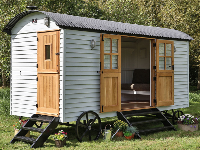

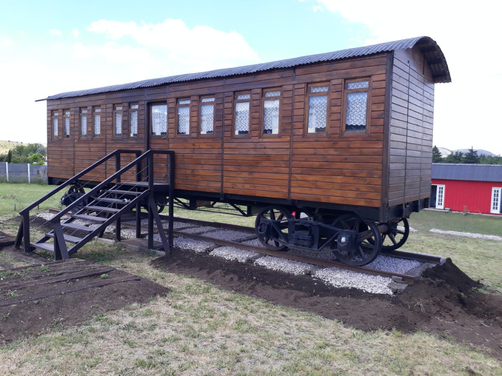

Mehmet Göktürk 14 Aralık 2020 Paylaş 14 Aralık 2020 Çok güzel eski amerikan tren vagon şeklinde yapılan konteyner büyüklüğü evler var. Çağlar Bayur yazdı: baskına karışmam, teknik adamım ama güzel birşey olur bence Jandarmaya ücretsiz çay simit yazarsınız kapıya. çevrede güvenlik unsuru olur hem. tepeye bi telsiz anteni CB. 2 3 Yorum bağlantısı
Metin Akbal 15 Aralık 2020 Paylaş 15 Aralık 2020 Çok güzel eski amerikan tren vagon şeklinde yapılan konteyner büyüklüğü evler var. Jandarmaya ücretsiz çay simit yazarsınız kapıya. çevrede güvenlik unsuru olur hem. tepeye bi telsiz anteni CB.D Max ta izlediklerim 60 bin dolar diyordu özel yapım. Vagon degil ama vagon tarzı. Yorum bağlantısı

Fatih Mehmet Uslu 22 Nisan 2021 Paylaş 22 Nisan 2021 Karayolunda sürülemeyen karavan, vagon vs cezaya neden olmaz mı? 1 Yorum bağlantısı
Mehmet Göktürk 22 Nisan 2021 Paylaş 22 Nisan 2021 Fatih Mehmet Uslu yazdı: Karayolunda sürülemeyen karavan, vagon vs cezaya neden olmaz mı? treyler olarak düşünülebilir.? Yorum bağlantısı
Fatih Mehmet Uslu 22 Nisan 2021 Paylaş 22 Nisan 2021 Mehmet Göktürk yazdı: treyler olarak düşünülebilir.? Lastik tekerleği yok ama vagonların. 1 Yorum bağlantısı
Mehmet Göktürk 22 Nisan 2021 Paylaş 22 Nisan 2021 Fatih Mehmet Uslu yazdı: Lastik tekerleği yok ama vagonların. lastikçi söktü abi getircek denemez mi? At arabaları gibi. 1 1 Yorum bağlantısı
Çağlar Bayur 22 Nisan 2021 Paylaş 22 Nisan 2021 Fatih Mehmet Uslu yazdı: Karayolunda sürülemeyen karavan, vagon vs cezaya neden olmaz mı? imarsız alanda su ve elektrik bağlanırsa cezası var, meskun mahalde park edilirse sorun yok. Yorum bağlantısı
