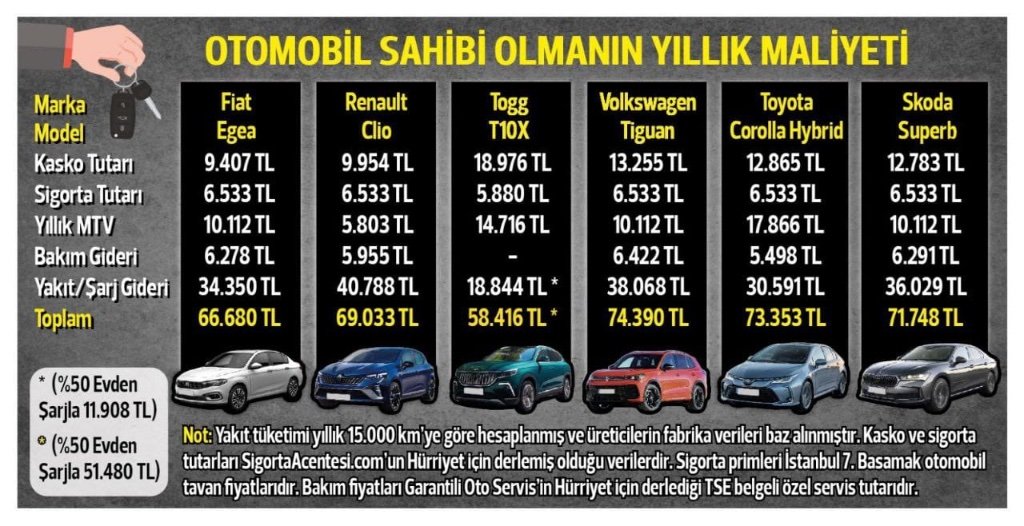

 suzuki bir çok pilliyi fena süpürmüş benzinli motoru ile üstelik
Sedici mi dedin?
Kaskoda hata var teslada kasko benim düşük çıktı mesela
İade aldım ;)
Bakım gideri 6 bin lira nerdeymiş?
İade aldım ;)
Togg, senin tesladan çoook pahalı kaskoda..
Tesla kaskosu da senin teslanın kaskosundan çok pahalı alsında.. ;)

Yeni alınan 0 tiguan da 13 bin değildir bence
