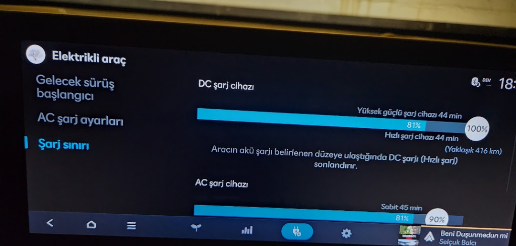

Erdoğan Temur 9 Ekim 2024 Paylaş 9 Ekim 2024 Ali Cihangiroğlu yazdı: yok valla, durmuyor ne yazıkki, sende varmı yada ionik5 te, ülem arabayı kurcaladım o kısmına bakmayı unuttum iyimi, zaten 1.6 kaatken neredeyse 1 ay içinde 1.9 a çıktı fiyatı kızdıydım... Genişlet Var hatta şarj istasyonunun gücünü bile sınırlayabiliyorum. 120kw istasyondan ben max. 60kw hızda şarj almak istiyorsam çekeceği gücü %50 ye çekiyorum geçmiyor şarj daha uzun sürüyor. 1 Yorum bağlantısı
Ali Cihangiroğlu 9 Ekim 2024 Paylaş 9 Ekim 2024 (düzenlendi) Erdoğan Temur yazdı: Var hatta şarj istasyonunun gücünü bile sınırlayabiliyorum. 120kw istasyondan ben max. 60kw hızda şarj almak istiyorsam çekeceği gücü %50 ye çekiyorum geçmiyor şarj daha uzun sürüyor. Genişlet DC şarj 80 oldumu DC yi sonlandırıyor AC şarja yada yavaştan şarja devammı ediyor, bırakırsan 100 mü yapıyor, yoksa 80 oldumu tamamenmi kesiyor şarjı? birde DC yi zaten mecbur kalmadıkça kullanmayız, esas sorum şu, AC de 80 e gelince kesiyormu? takılı bıraksamda devam etmeyecek... bu arada takılı bırakmakta iyi değil, dolunca mutlaka güçten kesilecek, damla şarjla 80 de tutmayacaksın aracı, pil deşarja başlamak zorunda, 80 yaptığındada evde yatmayacak araç, kullanacaksın, hele 100 yaptınmı dolduğu an beklemeksizin gideceksin, geceden 100 yapayım dursun sabah çıkarım yok, çıkış saatine göre ayar çekeceksin, yok yatıracaksan aracı ideal aralık 40-60 arası, bu ayarda bırak aylarca yatsın zarar görmez... bizim genel kullanım şarj oranı 60 larda mesela, 80 bile yapmayız, şehir içinde gerek yok... Not: Genel kullanıcılarada şunu diyim; bunlar uzun vade kullanacaksan pilin dayanması için önemli ve satarken önemli, zira buna dikkat etmezsen aracı satarken normal araçlar gibi bakımını yaptırıp satarsın, bununda bakımı pil değişmektir ona göre, pilin eskidiyse satarken ya sıfırlayacaksın yada sıfır pil fiyatını düşüp satacaksın yada sağlık oranına göre fiyat düşecek, o yüzden pil sağlığı çok önemli, benzinli araba satarken neye bakıyoruz, motor nanaysa o fiyat iner misali... elektro araçta stress kardeşim 9 Ekim 2024 tarihinde Ali Cihangiroğlu tarafından düzenlendi Yorum bağlantısı
Ali Gülmez 9 Ekim 2024 Paylaş 9 Ekim 2024 Ali Cihangiroğlu yazdı: sanırım sendeki olay şöyle; DC şarj 80 oldumu DC yi sonlandırıyor AC şarja devam ediyor, yoksa 80 oldumu tamamenmi kesiyor şarjı? birde DC yi zaten mecbur kalmadıkça kullanmayız, AC de 80 e gelince kesiyormu? Genişlet hayır abi 80 i geçme dediği an gücü kesiyor Yorum bağlantısı
Ali Cihangiroğlu 9 Ekim 2024 Paylaş 9 Ekim 2024 (düzenlendi) Ali Gülmez yazdı: hayır abi 80 i geçme dediği an gücü kesiyor Genişlet hah ac dc farketmeksizin değilmi? tırt peco iki satır yazılım koysana, kesmiyor haricen zamana göre hesaplayıp süre belirleyip ayarlıyoruz buna göre akımı kesen sistem kullanıyoruz ben alırsam nelere dikkat edeceğim şimdiden not almaya başladım, şarjı kesecek-pil sağlığı görünecek vs.... bakalım daha nelere eklenecek listeye... benzinli gözünü seveyim, senede bir yağ değiş devam elektrik fiyatları uçmaz inşallah, dünyada yeşil enerji oranı artıyor ama bizim ülkede bu bize kesin zam olarak yansır, kaderimiz oldu öpülmek arkadaş... 9 Ekim 2024 tarihinde Ali Cihangiroğlu tarafından düzenlendi Yorum bağlantısı
Ali Gülmez 9 Ekim 2024 Paylaş 9 Ekim 2024 Ali Cihangiroğlu yazdı: hah ac dc farketmeksizin değilmi? tırt peco iki satır yazılım koysana, kesmiyor haricen zamana göre hesaplayıp süre belirleyip ayarlıyoruz buna göre akımı kesen sistem kullanıyoruz ben alırsam nelere dikkat edeceğim şimdiden not almaya başladım, şarjı kesecek-pil sağlığı görünecek vs.... bakalım daha nelere eklenecek listeye... benzinli gözünü seveyim, senede bir yağ değiş devam elektrik fiyatları uçmaz inşallah, dünyada yeşil enerji oranı artıyor ama bizim ülkede bu bize kesin zam olarak yansır, kaderimiz oldu öpülmek arkadaş... Genişlet valla 850 bine 2. elde makyajlı 22 kw ac destekleyen ısı pompaı zoe lar var alır geçerim Yorum bağlantısı
