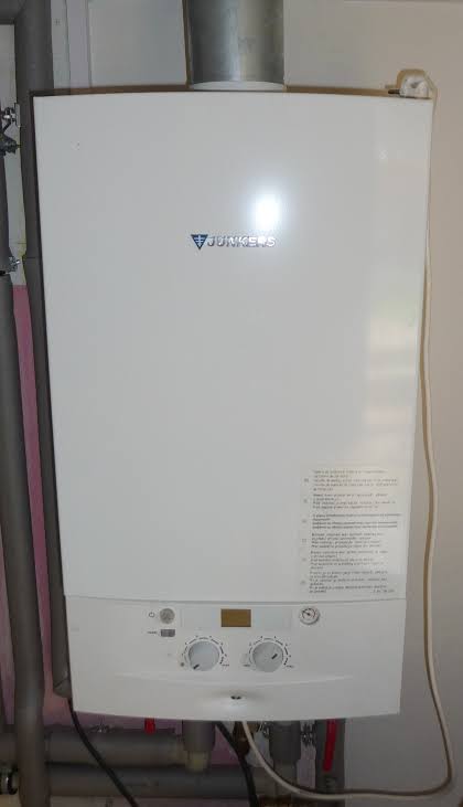

Metin Akbal 1 Aralık 2020 Paylaş 1 Aralık 2020 Buderus işin nirvanası da dış kasa kaporta her neyse değiştir Bosch tak aynı Bosch-Buderus servisleri aynı.Hatta Junkers marka kombi var. Bunlara üretim yapıyor 1 Yorum bağlantısı

Metin Akbal 1 Aralık 2020 Paylaş 1 Aralık 2020 Junkers kombi: Bosch Classic Plus kombi (bizim evde bundan var): 1 Yorum bağlantısı
