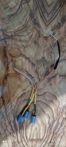

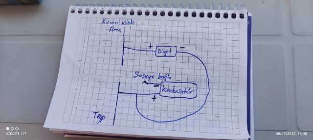

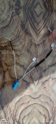

Merhaba, yazınızda bahsettiğiniz şekilde 1n4001 diyot ile 3300uf kondansatörü eklediğim resimdi ki şekilde tarifinize göre bağlantısını yaptım maalesef marş esnasında multimedya kesilmesi devam ediyor lakin tek kondansatörlü olanda anahtarı kontaktan çıkarınca 2, 3 saniye açık kalıyor, o kısmı oldu ama marşta kesme kısmı olmadı hala teyp kesiliyor doğal olarak patlama sesini alıyorum. Çizimini yaptığım resimden bi kontrol eder misiniz? bir hata yada eksiklik var mı, neden olmadı? farklı farklı kondansatörlerde denedim 2200uf, 3300uf, 4200uf, 4700uf gibi ama marş esnasında kesilmeye çözüm olmadı. Siz bağlantınızı tam olarak nasıl yaptınız bir görsel paylaşmanız mümkün mü? yardımcı olursanız sevinirim.

Merhaba, ben denedim ancak teyp ekransız olmasına rağmen (pioneer deh s11b) kapanma devam ediyor hatta paralel bağlantılar halinde 7 kondansatör denedim (toplamı 17800uf) ancak nafile multimetreyle baktığımda marş esnasında 10 volta kadar düştü (normalde 0’a iniyordu) ancak teybin kapanmamasına yetmiyor bilginize daha büyük kondansatör de boyut olarak büyük olacağı için vazgeçtim. Fotoyu paylaşan arkadaş araçtan gelen elektrik önce diyota sonra kapasitörlere gelecek (tam tersini yapmışsın) bu sayede marş esnasında kapasitörde biriken elektriğin geri gitmesi önlenir

Normal kırmızı kablo kontak, sarı devamlı 12v. Multimetreyle de baktım. Kontak açınca sarıya enerji geliyor çevirdiğim an gidip tekrar geliyor. Benim bildiğim bi yanlışlık yok hocam benzer yabancı uygulamalara da baktım hepsi de kırmızı kablo üzerine ekliyor komponentleri. Toplamı 17800uf olacak şekilde 7 kondansatörü paralel bağladım bu sefer marş sırasında enerji 10 voltta kaldı ama teybin çalışmasına yetmedi diye düşündüm
