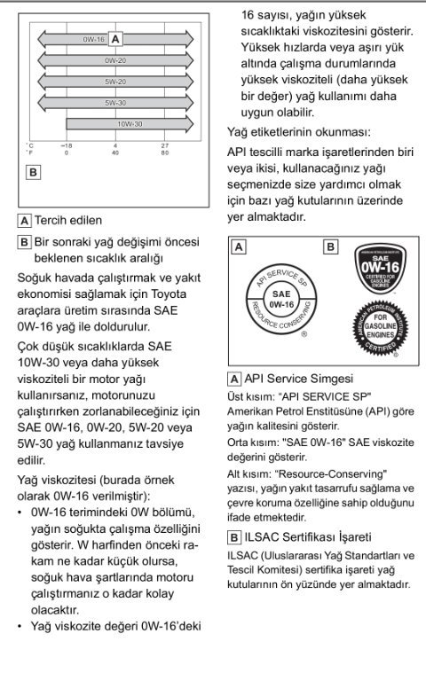

Bu motorla ilgili arıza, yatak sarma şikayetleri hakkında düşünceleriniz nelerdir? Bu sayfada biraz bahsetmişler. Sizlerin görüşü nedir? Fabrika 0-16 yağ dolumu yapılmalı diyor, fakat servisler genellikle 5-30 yağ dolumu yapıyor. Bunun etkisi var mıdır? Yoksa motor mu problemli? Motor da problem varsa Toyota'nın sorunsuzluk algısı anlamını yitirir. Dolayısıyla bir çok eksiğine rağmen Toyota tercih etmenin anlamı kalmaz.

direkt savunmaya geçer gibi olmasın ama böyle şikayetler internette yok. Taksicilerin bu motorla 500 bin km lpg’li yol yapmışlığı var. Videoları var yani. Bakım yaparken gösteriyorlar falan.
Bu şikayeti yazan kişi de o forumda yönetici. Yalan söyleyecek biri değil. Ama yine de kullandığı yağ ve yağ filtresi önemli. Aracın nasıl kullanıldığını da bilmiyoruz.
Servislerin 5-30 yağ kullanması etkiler mi? Türkiye şartlarından dolayı bunu kullanıyoruz diyorlar

On yıl boyunca yetkili servise götürelen aracın garantisi on yıl devam edecek,sonuçda onlar düşünsün servisde isterse 10-40 koysunlar ürünlerinin arkalarında durmak zorundalar.
