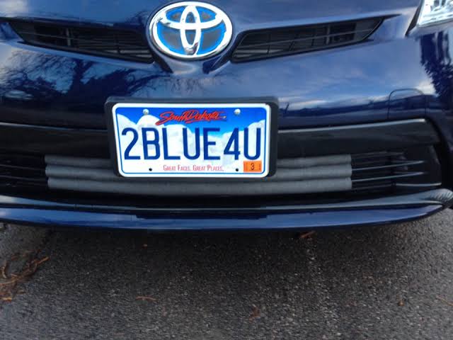

Tansu Kalafatoğlu 9 Aralık 2021 Yazar Paylaş 9 Aralık 2021 (düzenlendi) Durduk yerde kaloriferi açtım. Su 55 dereceyi düşünce motor çalışıyor. motor yarı soğukken, dururken saatte 1,6lt benzin harcıyor. arabanın rölantisi yok. 1270devir çeviriyor, o sırada 2,9kw şarj yapıyor. Hem de motoru ısıtıyor. Su 60 derece olunca motor susuyor. aşırı verimsiz bir motor çalışması. 3,1kw üretiyor ama 391 g/kwh ile. Normalde 220’ye kadar düşüyor bu 9 Aralık 2021 tarihinde Tansu Kalafatoğlu tarafından düzenlendi Yorum bağlantısı

Tansu Kalafatoğlu 12 Aralık 2021 Yazar Paylaş 12 Aralık 2021 Haftaya istanbul buz. 80 liraya balans dahil taktırdım 6 Yorum bağlantısı

Tansu Kalafatoğlu 13 Aralık 2021 Yazar Paylaş 13 Aralık 2021 Bakalım etkisi olacak mı @Ali Darbaz 2 1 Yorum bağlantısı
Ali Gök 13 Aralık 2021 Paylaş 13 Aralık 2021 şimdi 1 trilyon verdiğin toyotada öne kavçukmu kapattın ısınsın diye🤣 1 3 Yorum bağlantısı
Ali Darbaz 13 Aralık 2021 Paylaş 13 Aralık 2021 yahu invertörlerin sıcaklıklarını dikkatli takip et. Motorun soğuk kalabilir ama elektrikli cihazların ısısı ne kadar aratacak takip etmeli. 1 Yorum bağlantısı
Tansu Kalafatoğlu 13 Aralık 2021 Yazar Paylaş 13 Aralık 2021 Valla ben de canada’daki prius’lardan görüp yaptım. trilyon mirilyon. Üşüyoruz reis 😁 kışın uzun süreli sürmüyorum zaten. Yarım saatten hiçbir şey olmaz. Baharda çılaracağım. Yorum bağlantısı

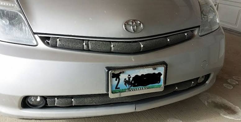

Tansu Kalafatoğlu 13 Aralık 2021 Yazar Paylaş 13 Aralık 2021 Ali Gök yazdı: Navarada Mars'a baş 2 dk sonra ılık 4. Dakka hamam atletle otur😁 Ben de sıcağı açarsam bende de hamam. Atletle bile duramazsın 😁 Bu da birkaç örnek Yorum bağlantısı

Tansu Kalafatoğlu 13 Aralık 2021 Yazar Paylaş 13 Aralık 2021 Niye gülüyorsunuz yağ çok güzel olmadı mı 1 1 Yorum bağlantısı
Tansu Kalafatoğlu 13 Aralık 2021 Yazar Paylaş 13 Aralık 2021 Mert Gülkokan yazdı: Motor su kaynatmasın Bugün çevre yolundan hafif rampa yukarı gittim. Yani aksaray’dan ikitelli’ye. En son dik de bi rampa çıktım. Ona rağmen en fazla 73 gördüm bunun bi de sabahı var. Tam ters istikamet. Hem de yarım saat dur kalk şeklinde. 50-60 derece ile bitiriyorum. Yorum bağlantısı
Selim Bilgin 13 Aralık 2021 Paylaş 13 Aralık 2021 Tansu Kalafatoğlu yazdı: Niye gülüyorsunuz yağ çok güzel olmadı mı Olmamış, gazete kağıdı olması lazımdı. 1 Yorum bağlantısı
Tansu Kalafatoğlu 13 Aralık 2021 Yazar Paylaş 13 Aralık 2021 Selim Bilgin yazdı: Olmamış, gazete kağıdı olması lazımdı. Iııığğğğğyyy o ne öyle çiçek abbas gibi Yorum bağlantısı
Çağlar Bayur 13 Aralık 2021 Paylaş 13 Aralık 2021 Tansu Kalafatoğlu yazdı: Niye gülüyorsunuz yağ çok güzel olmadı mı sonra köpekler neden tamponu parçaladı diye habere çıkanlarda bugün. çok şık olmuş, maceracı da olmuş 2 Yorum bağlantısı
