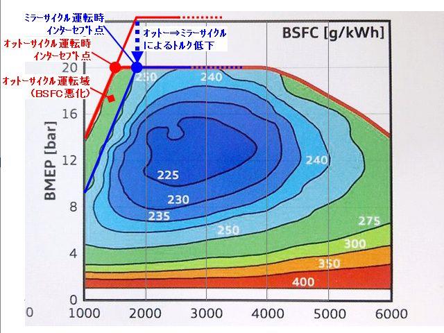

Ali Darbaz 22 Mart 2021 Paylaş 22 Mart 2021 Mert Gulkokan yazdı: ne yani koskoca 1.8 motor tek başına 98 hp güç mü üretiyor ? termal verimi kaç bunun @Ali Darbaz Eski 1,5 ile yeni 1,8 arasındaki fark resimde olduğu gibi . maksimum tork 4000 devirden 3650 devire düşürülmüş. maksimum tork verisi 7 newton artırılmış. Bu sayede çok ekonomik şekilde 40 kw gücü üretebilmek nasip olmuş. bu araba 53 beygir üretirken 230 gram kwh benzin yakıyor. benim eski i10 53 beygir üretmek için 375 gram benzin yakardı. İşte olay bundan ibaret farkı sen anla 1 Yorum bağlantısı

Ali Darbaz 22 Mart 2021 Paylaş 22 Mart 2021 (düzenlendi) Çağlar Bayur yazdı: tsi ile cankutarana 132 ile tırmandık, gaz kese kese,, yoksa bıraksan 1XX e uçacak 1.2 tsi Abi tsi motorlarda henuz 235 gram altına düşen olmadı. Maalesef çok küçük bir alanda 235 gram , 6 nci vitesde dahi 110 ile giderken 300 garm yakıt ile yürüyor. Genelde çok verimsiz. 300 400 arasında çalışıyor motor. Ama 1,8 hybrid motor son derece verimli olan haritanın üst noktalarında sabit çalışıyor. 6 ileri manual 1,2 tsi motorun burda bsfc haritasını görebilirsin. 22 Mart 2021 tarihinde Ali Darbaz tarafından düzenlendi Yorum bağlantısı

Ali Darbaz 22 Mart 2021 Paylaş 22 Mart 2021 Tansu Kalafatoğlu yazdı: Küfretsen daha iyiydi 😂 Göz var nizam var. CVT şanzıman direk motorun en az yaktığı çizgiden gidiyor. Yukardaki tsi motorun çizgisi nerden başlıyor. görüyorsun. Sen 220 gramla yol alırken, vovos açılışı 400 gramla başlatıyor. Çok büyük ziyan. Haritada kabak gibi belli , araba 90 ile giderken 6 nci vitesde 300 gram yakıyor. yine 4 litre felan yakıyordur. Ama şehir içinde 6 dan çoktur. 1,8 hybrid şehir içi 4 litre yakıyor. Aralarındaki 2 litre farkın ana sebebi bundan dolayı Yorum bağlantısı
