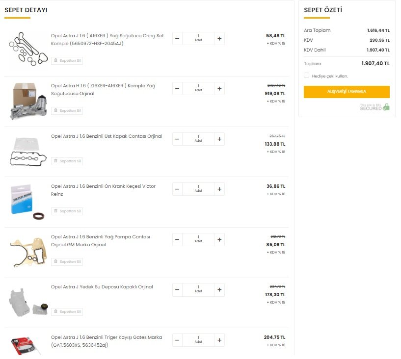

Bizim J kasada ortalama 60 bin km den itibaren başlayan yağ soğutucu arızası beni 98 binde buldu :) Termostat arızasıyla gittiğim yerden yağ soğutucunun sızıntılarının ilerlemesi sebebi ile termosttattan önce yağ soğutucuyu halledelim dedik. Termostatı aldık bekliyor henüz. Onda da sorun yaşama diye değiştirmedi usta.
Sipariş geçilen parça listesi. Bazı parçalar gereksiz görülse de değişse iyi olur bir daha uğraşmayalımdan ötürü değişecek (yan kapak sökülecek ön kapak contası varmış orada sorun olup olmadığına bakılacak, bu yüzden yeni triger kayışı aldım set almadım normalde değişeli 1.5 yıl oldu, kayış atabilir ihtimalinden ötürü onu da değişsek iyi olur dedik).
Neredeyse tüm parçalar oijinal GM, bazı parçaları GM bulamadık yağ soğutucu boru oringleri yan sanayi, triger kayışı Gates marka, ön krank keçesi Victor Reinz marka.
Solüsyonlar, silikon, antifriz vs derken 800 lira işçilik ile 3000 lirayı bulacak. İnşallah ağır bakım anlamında bir 5 sene daha kafamız rahat olur.

Muhtemelen oring değişimi de kurtarırdı ama kısa zamanda yine sorun yaşayanlar olmuş, O yüzden komple aldım.
Su bidonunda da aynı şekilde düzen tutmayanlar olmuş değişince düzelmiş sisteme noluyorsa artık, gerçi bende bombe yapmış çatlak vardı o yüzden değiştiriyorum birazda.
