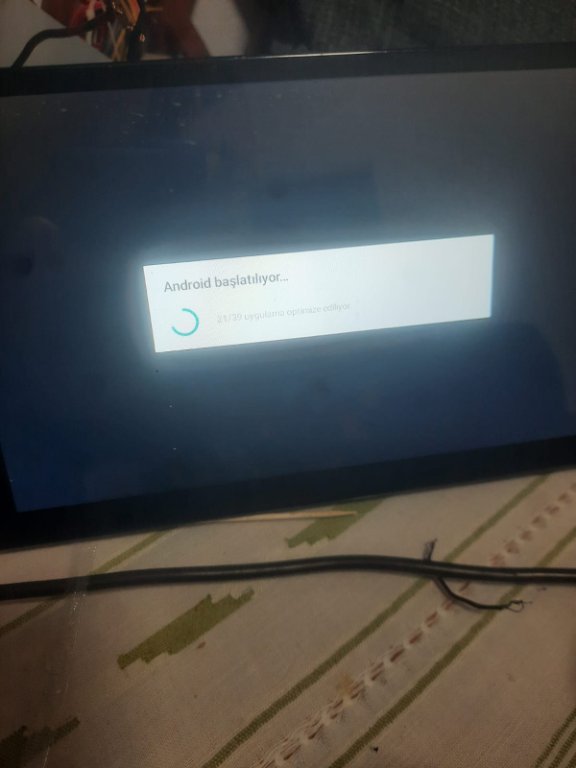

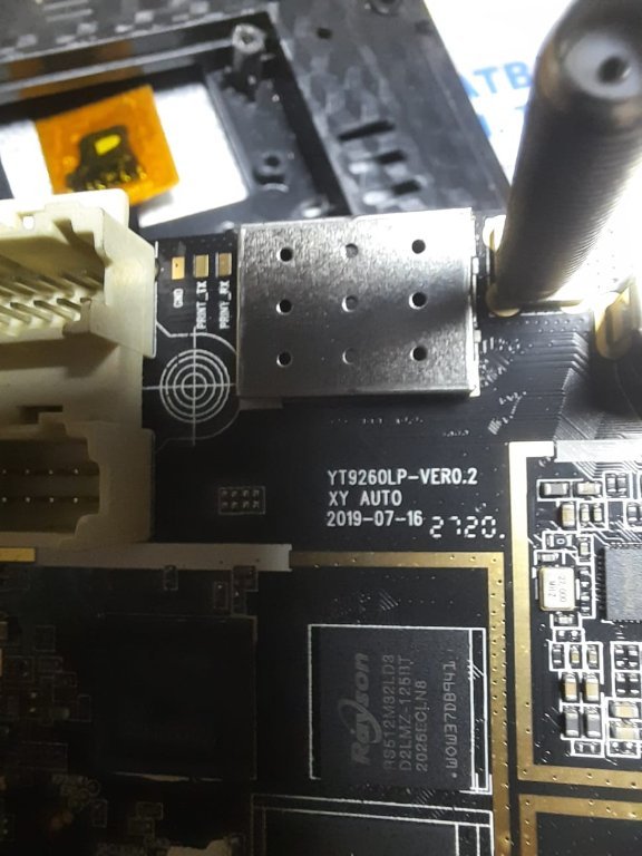

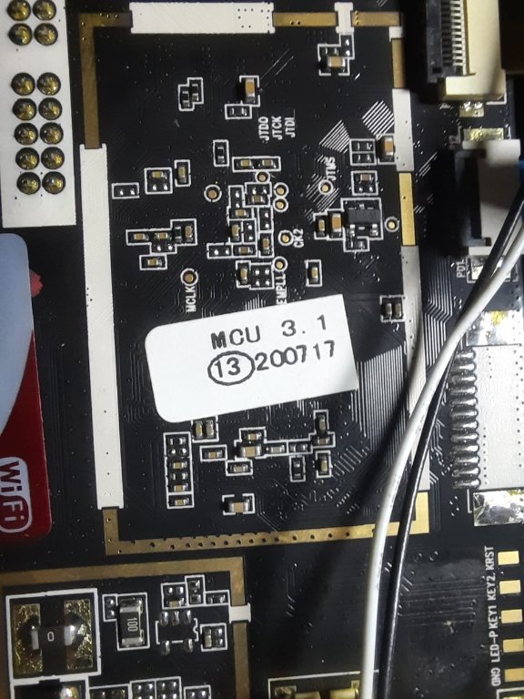

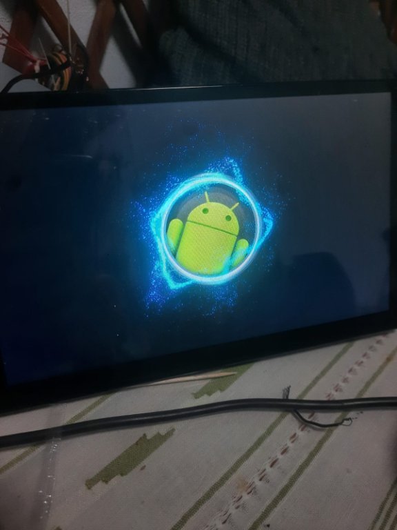

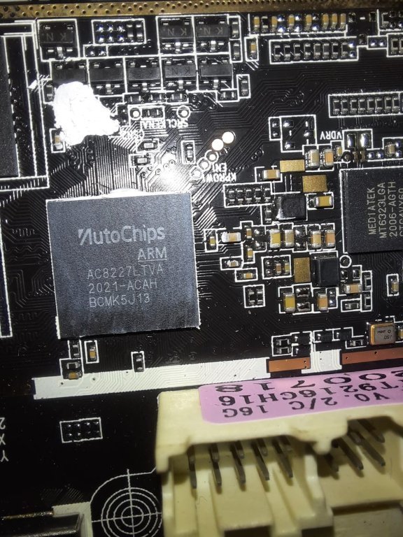

Salih Özen 13 Temmuz 2020 Paylaş 13 Temmuz 2020 Çinden 7 inç double teyp almıştım. Yazılım güncelledim ve sonra teyp hiç açılmadı sadece ışıkları yanıyordu. Araştırdım sağolsun facebookta aynı olaydan dolayı teybi gitmiş bir arkaşı buldum. Bana reset düğmesine basılı tut usb kablosunu tak yüklenir dedi ama olmadı. 1,5-2 hafta uğraştım, en sonun da pes edecekti. Sonra bir rus sitesinde nasıl olduğunu buldum. Ve test point diye bir olay var onu buldum. Belki sinirlenip çöpe atma gibi bir durum olmasın diye ve bu forum bana çok yardım etti benimde birazcık yardımım dokunsun diye bu konuyu açtım inşallah doğru yere açmışımdır. (Bu arada not olarak düşüyorum yazılım yükler iken sakın preloader tikini seçmeyin.) İsterseniz yazılımlar mevcut verebilirim. https://drive.google.com/folderview?id=10v3IFpAYh3adKO1clfLzEJxREfpQUmrU 1) SP_Driver_v2.0 Kuruyoruz 2) Bilgisayarı Yeniden Başlatıyoruz 3)SP_Flash_Tool_v5.1924_Win7 Açıyoruz 4)Programmı Açtıktan Sonra MT8127_Android_scatter Dosyasını Ekliyoruz.(Sadece preloader tik seçili olacak) 5)ctrl+alt+v Basıyoruz Advanced Mode Olacak 6)Window bölümüne geliyoruz. Write Memory işaretliyoruz.Write sekmesi gelecek. 7)File Path bölümüne "ROM_BOOT1" klasörümüzün içinden seçiyoruz. 8)Begin Address (HEX) bölümüne "0x0" yazıyoruz 9)Region bölümünü "EMMC_BOOT_1" seçiyoruz.Sp flash tool'in en son sürümünü kullanıyorsanız, by dram seçeneği seçilecek. 10)Teyibe hiç bir şekilde elektrik vermiyoruz. 11)Sonra Write memory sekmesinden, write memory basıyoruz. 12)Sonra Test Point bir araç yardımı ile cımbız olabilir.(Tets point resmi var) Şase yapıyoruz. Ardından usb to usb kablo takıyoruz.(Not:Teyibin usb1 soketine takıyoruz) 13)Ses gelecek usb takıldı diye, sonra yeni donanım bulundu diyecek. Bekleyin yazılım güncelene kadar. Sonra hata verecek aygıt çıkarılmış diye korkmayın. 14)Sonra tekrar test point yapıyoruz. Yeşil işaret ile ok işareti gelecek. Usb çıkarın. 15)Şİmdi teyibe elektrik verip bakıyoruz. Büyük ihtimal android işareti gelecek. 16)Sonra Download sekmesine gelip hangi rom yükleyecek iseniz onun scatter seçin.(Preloader tik işareti olmuyacak) 17)Reset tuşuna basılı tutun sonra usb kabloyu takın(Test point yapılmayacak) kırmızı yükleme çubuğu gelene kadar. Geldiğinde reset tuşunu bırakın. Sonra yeşil ok işareti çıkana kadar yüklemeyi hiç bir şekilde müdahale etmeyin. 18)Bittiğin de artık usb çekin. Sonra tekrar reset düğmesine basın bırakın. Ve hayırlı olsun... 8 1 Yorum bağlantısı
