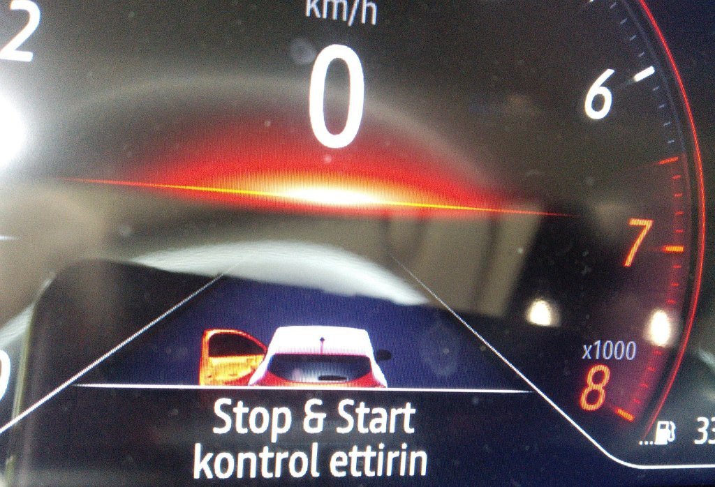

Bugün meşhur stop/start uyarısını verdi bende de. Yazılım güncellemesiyle düzgün çalışan sistemi bozduk iyi mi? :)

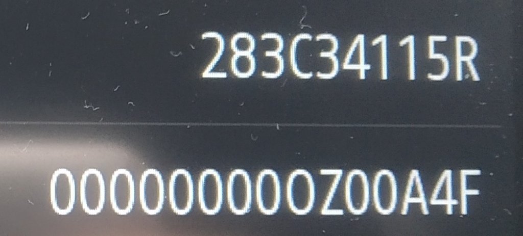

Versiyon @Ali Cihangiroğlu'nun default yazılımına göre daha eski görünüyor. Tekrar servise  gitmem gerekecek.
Şu anda stop start default olarak kapalı geliyor aslında istediğim şey de buydu ama her çalıştırmamda hata mesajını silmek sinir bozucu :)
hımm anlaşıldı, serviste güncelleme yaptırmamak lazım, yalnız servis o gıcık alete bağlanınca otomatik yüklüyor masalını uydurabilir, bağlamayın diyeceğim, yağını suyunu değişin dokunmayın zaten garanti bittiği an bye....
SS olayını yapan birisi var hani Face te, ona götürüp araç çalıştığında default kapalı yapacağım, zaten ona gidince gizli bir sürü özelliğide açtırıp ön park sensörlerini ve geri kamerayıda takıcam, servise yazılım yüklemek yasak, sağlamıda bozuyorlar...
sendeki durum ilginç, önceki sürümün neydi acaba?  gidince versiyonu sor ne yükleyecekler, benimkinide söyle...

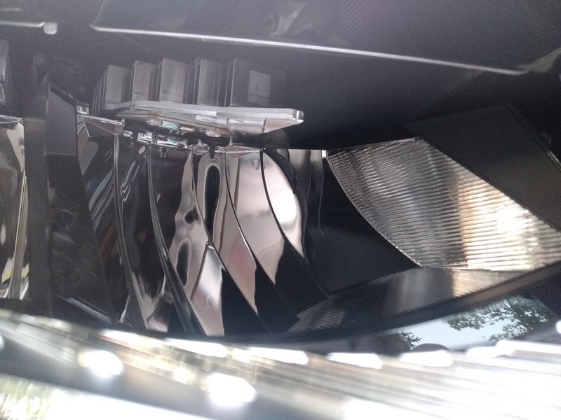

AL-Mako üretimi Led farlar tüm clio modellerinde standart, Icon donanımı C tipi gündüz farları ile diğerlerinden ayrılıyor.
Kısa farların performansı çok iyi, gün ışığı rengine yakın, daha sarımsı olsa daha iyi olacaktı. Uzun far performansı pek iyi değil.
Uzunlara geçtiğinizde farlar yukarı kalkıyor, kapattığınızda eski haline dönüyor.
Sis farları da led, köşe dönüşlerinde aktif oluyor.
Far reflektörlü tasarıma sahip, 3 bölümden oluşuyor.
En içteki bölüm uzun far ışığını veriyor.
Kısa far ışığı iki reflektörle oluşturuluyor,  farda ortadaki bölüm kesilme çizgisinin sol tarafı düz alt kısmı, en sağ ise sağa yukarı açılan kısmı oluşturuyor.

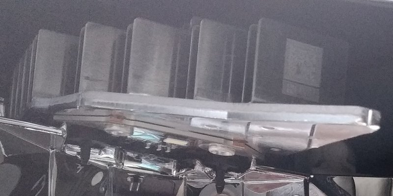

Her bölümdeki Led ve soğutucusu

Şu anda "stop/start kontrol ettirin" yazısı çıkıyor, ok tuşuna basıp siliyorum, S/S elle kapatmak zorunda kalmıyorum artık, aslında böyle daha iyi oldu :D
ss i bende kapatacağım, dur hele fırsat bulamadım daha...
