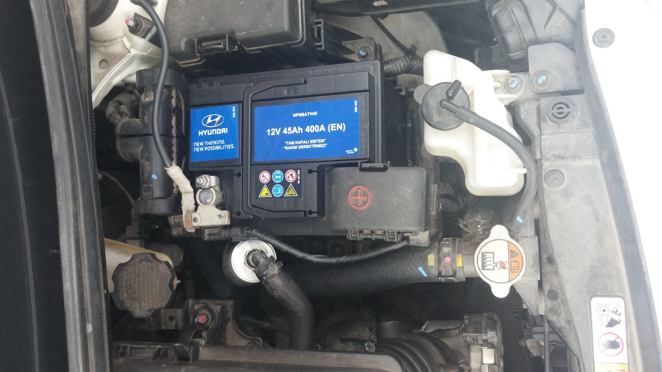

Ali Darbaz 11 Ekim 2018 Yazar Paylaş 11 Ekim 2018 Merhaba Malesef, dün mesai bitimine müteakip araca marş verdiğimde, tık sesi aldım. araç marş yemedi. tekrar tekrar denedim, bir şekilde çalıştı , eve gidebildim. Anlaşıldığı üzere aracımın aküsü bitmiş. Uzun bir yol tepip eve geldim, depoyu fulledim, istasyonda tekrar marş verdim, çok zayıf motoru cevirdi. Tabi önce ilk seferde marş almadı. bir şekilde 2 zayıf turunu atıp, motoru çalıştırdık. Eve vardım, otoparka soktum arabayı. 4 saat sonra canım sıkıldı, indim yanına tekrar marş denedim. Araba eskiden olduğu gibi çalıştı. tekrar tekrar denedim araba herzamanki gibi marşını aldı . Ben elektronik arabayı zarar vermemek adına 350 lira değerinde bir tane fiat aküsü alacağım . Piyasada VARTA olsun iyi markalar çok pahalı. bulabildiğim en ucuz akü, Fiat servisde 350 liraya 50 ahlık akü. Uzun süredir akü ses sorun çıkarmıyordu. ama birden bu hale düşmek moralimi bozdu . Yorum bağlantısı

Ali Darbaz 11 Ekim 2018 Yazar Paylaş 11 Ekim 2018 Ali Gök yazdı: ali abi n11 de daha uygun fiyata 50 mah aküler var. https://urun.n11.com/aku/inci-aku-50-ah-formul-a-P285485362?cid=604001&gclid=Cj0KCQjwxvbdBRC0ARIsAKmec9akpoHii__QyQANBAPafQROqR1WHq1pXbKw-BnP28_k6KfJRli1OBUaAgohEALw_wcB&gclsrc=aw.ds inci 300 lira baksan daha uyguna da denk getirirsin n11 e bak bence bi Genişlet Benim aküm böyle bişey, yuvaya olurmu bu. göremedim, resimden anlayamadım. Yorum bağlantısı

Cem Işık 11 Ekim 2018 Paylaş 11 Ekim 2018 Ali Gök yazdı: bütün aküler amperi tuttukça aynı değilmidir. yinede bilemiyorum Genişlet Ters kutup başlı olanı var, kısası var, çeşitleri boldur. Amper olsa keşke standartı. Ali senin bizon örneğin ters kutuptur aklında olsun. + ile - kutupları standartın tersidir. Ne hikmetse ters kutup daha pahalı 1 Yorum bağlantısı
Sami Demirpaz 11 Ekim 2018 Paylaş 11 Ekim 2018 Ali Gök yazdı: bütün aküler amperi tuttukça aynı değilmidir. yinede bilemiyorum Genişlet Ölçüleri farklıdır her akünün. Fiesta'nın özeldi mesala, basık tip ve en pahalı olanı uyuyordu oraya. 1 Yorum bağlantısı

Ali Darbaz 11 Ekim 2018 Yazar Paylaş 11 Ekim 2018 Bunu buldum 350 tl. Fiat akusu.. elimin altinda. Al tak durumu var. Yorum bağlantısı
