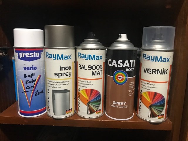

Ben şunları kullandım.
En soldaki. Kapı kolundaki gri kısım için boyacıda yaptırdım.

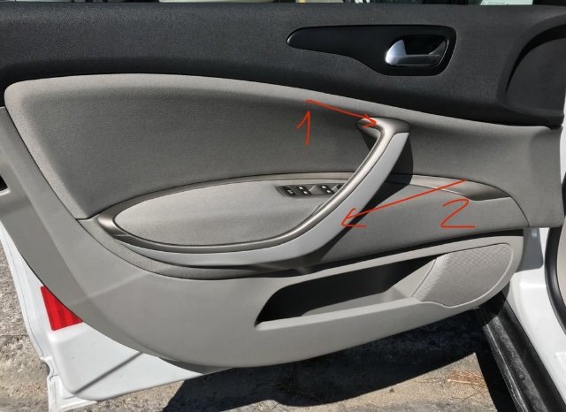

Mehmet Bey ben de kapı kollarını ve vites etrafındaki alanı boyayacagim. Sizin uygulamalarınızı da görüp Raymax inox aldım ama o alanların renginden daha koyu gibi geldi bana bu boya. Eğer siz o alanlar için özel yaptirdiysaniz ben de o şekilde yaptırayım çünkü bu boya tutmuyor..
Resimdeki
1 le işaretlediğim ince çıta inox, rengi tutar.
2 ile işaretlediğim kısım için parçayı söküp boyacıya götürdüm, boyacı aynı rengini yaptı.
Vites etrafını da inoxa boyayabilirsin.
Verniği doğru atarsan güzel olur, rengi tutacaktır.

Bende o 1 numaralı çıta daha gri gibi duruyor. Bir plastik parça boyadım inox ile deneme için aracın içinde çıta ile karşılaştırdım. Daha koyu oldu gibi sanki boya. Sizin araç Comfort sanırım benimki Dynamique belki bu nedenden ötürü ufak bir renk farkı var bilemiyorum. 2 numaralı alan da ben de siyah. Motip mat siyah boyam var onunla boyayacagim orayı da. Ben boyacılarin bu şekilde sprey şişesine boya yaptıklarını görmemiştim. Ama ben sanırım bu grileri dediğiniz gibi inox+vernik ile boyayacagim. Muhtemelen tutacak, teşekkür ederim.

Vernik
https://urun.n11.com/oto-boya/raymax-akrilik-sprey-mat-vernik-400mlmade-in-germany-P359679251
Mat Siyah
https://urun.n11.com/oto-boya/raymax-ral-9005-siyah-mat-sprey-boya-100-orijnal-ral-400ml-P299945817
Astar
https://urun.n11.com/oto-boya/raymax-gri-astar-sprey-boya-400ml-P299945726
İnox
https://urun.n11.com/diger/raymax-sprey-boya-400-ml-inox-efekt-P235952054

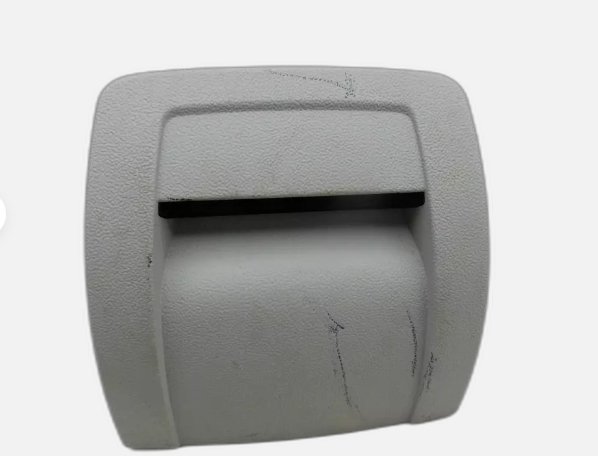

merhaba,
arka küllük için boya kodu bilen var mı acaba. benim arabamdaki boya soyuldu boyamak istiyorum.
Volkan Aksu yazdı:
merhaba,
Merhaba
Bu parçayı eline alıp, sanayideki boya satanların birine gidersen aynı rengi yaparlar..
Ben öyle yaptırmıştım..
Ama bu zor bir parça..
Pütürlü olması işi bozuyor.. zımpralasan olmaz, macun çeksen olmaz.
Bence
Boyanın tamamını bir kimyasal ile söküp, astar atıp, tekrar boyarsan orijinalden daha iyi olacaktır..
Aksi durumda temizlemeden boyasan, çizik izleri renk olarak kapanacak ancak belirginliğini koruyacaktır.
