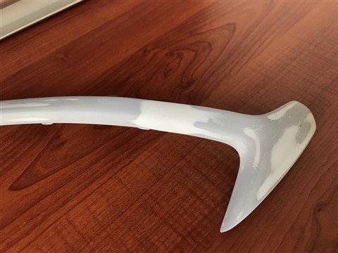

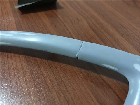

Onarım işi tamam..
Önce arka tarafından 3 tane tel gömerek yapıştırdım.
Haliyle kırılan yerde deforme ve pürüzler vardı, buradaki Metin Hocamın önerisi ile pamuk ve japon yapıştırıcısı uygulaması ile çukurları doldurup güzelce zımparaladım.
Devamında iki kat astar boyası ile boyadım ve tekrar zımparaladım.
Sonuç, pürüzsüz ve sağlam şekilde boyaya hazır.

Muhittin Kaplan yazdı:
Pamuğu nasıl uyguladın hocam?
Imamlik yok sanirim, uygulama nasıl?
İmamlık da var aslında biraz okumuştum imam hatipte :)
Aynı tekniği uyguladım.
Kürdanla pamuğu dolgu yapılacak yerlere bastırdım, sonra japon yapıştırıcı damlattım üstüne. Tıpkı videolardaki gibi kemikleşti.
Akabinde fazlalıkları zımparaladım. hala izler belli idi.. iki kat astar uyguladım ve tekrar sulu şekilde zımparaladım.

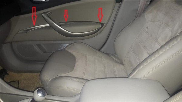

İç Kapı kolu çevresindeki siyah parçaların boyalarında kabarmalar mevcuttu.
Şu parçalar
Dördünü de söktüm.
Mevcut kaplamasını sökmekte çok zorlandım.
Tiner iş yapmadı. Temizleyemedim.
Bulaşık süngeri. İş yapmadı.
Bulaşık teli. İş yaptı ama çok çizdi.
Aseton daha iyi idi. Asetonla çoğunu temizledim.
Sonra sulu olarak. 500-800-1200 zımpara ile temizledim.
Hafif astar yaptım. Kuruyunca 1200 zımpara ile hafifçe zımparaladım.
Sonra daha yoğun tekrar astar attım.
Şimdi kuruyorlar.
Kuruyunca mat siyaha boyayıp mat vernik uygulayacağım.
Söktüğüm iki çıtayı da temizleyip son kat astarlarını attım.
Biri zaten kırıktı. Yukarda görmüştünüz.

Bugün arka kapıların döşemelerini söktüm.
Döşemeleri sökmemdeki amaç, kapı yüzüne sabit olan çıtaları sökebilmekti.
Şu çıta
Kapı yüzünü sökmek için, önce koldaki ince çıta sökülüyor, sonra koldaki kalın kaplama sökülüyor. kaplama sökülünce mevcutta olan iki büyük vidaya ulaşılıyor.
Devamında çam kumanda anahtarı ve kapı açma kolu çevresindeki dünkü boyadığım siyah parçalar da sökülüyor.
Başka vida yok.

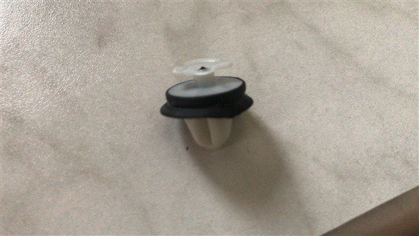

Devamında kapı yüzünü alttaki tutma yerinden tutarak başkasının malı gibi asılmak gerekiyor. Asıldıkça klipslerin kırıldığını duyacaksınız. 7 tane klips var. bir tanesi sağlam kalıyor ve takarken yenilemek gerekiyor.

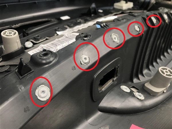

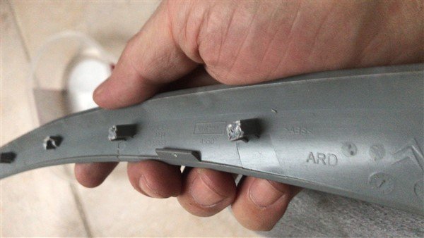

Kapı yüzündeki çıta kapı yüzüne 13 noktadan eritilerek perçinlenmiş.
Perçinleri kestim ve çıtayı söktüm.
Tekrar sabitlemek için perçin yerlerine silikon uygulayacağım.
Sonuçta arka kapıların çıtaları elimde..

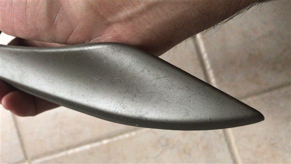

Görüntü kötü, kaplama kabarmış ve çizilmiş..
Dünkü gibi tiner denedim, olmadı, aseton sadece kenarları alabildi, bulaşık teli temizliyor ama çiziyordu denemedim.
Cif ve bulaşık süngerinin sert tarafı ile yapışkan kısmı temizledim.
Çiziği ve boyayı temizlemek kolay.. Henüz yapmadım.
Kapı yüzümüz de bu durumda, daha önce hiç açılmamış..

Klipsleri nereden temin edeceksin?
Bulunmayacak bir şey değil bende de var..
Sinan Akgöl
Klipsleri kırılmadan çıkan Pug grubu yok heralde bizim Pejoda da 8taneden 1 tanesi sağlam kalmıştı. 4 paket aldık duruyor yedek. Güle güle kullanın elinize sağlık.
