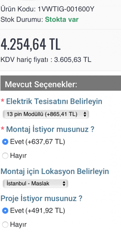

Metin Uzunoğlu 14 Mayıs 2020 Paylaş 14 Mayıs 2020 Mehmet Göktürk yazdı: 2017 tiguan fiş ve modülü ile beraber link rica edeyim. https://www.cekicen.com/ceki-demirleri/volkswagen-ceki-demiri/volkswagen-tiguan-ceki-demirleri Fişleri olmayabilir Yorum bağlantısı
Mehmet Göktürk 14 Mayıs 2020 Paylaş 14 Mayıs 2020 Evet montaj ve evrakla 4 bini buldu. yine de iyiymiş. Bi gidip göreyim malı bari. 1 Yorum bağlantısı

Sami Demirpaz 14 Mayıs 2020 Paylaş 14 Mayıs 2020 Bu arada Tiguan icin ceki demiri fiyati cok daha uyguna var https://www.aksarayotomarket.com/VOLKSWAGEN-Tiguan-CEKI-DEMIRI-2016-,PR-1013.html Bu fiyat uzerine, asagidaki rakamlari ekleyeceksiniz. Tse ve Noter haricini kendileri yapiyor. 200-300₺ montaj 400-500₺ proje 420₺ tse 220₺ noter Furkan Sumer yazdı: Merak ettigim bi konu; Focus'larin 450 kg tasima kapasitesi var acaba bu veri maximum karavan cekme kapasitesi de olur diyebilir miyiz? kendi agirligi farkli, cekme agirligi farklidir. 1 Yorum bağlantısı

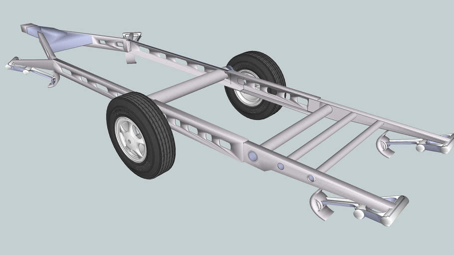

Mehmet Göktürk 15 Mayıs 2020 Paylaş 15 Mayıs 2020 Mehmet Yıldız 1 yazdı: Bu karavan için 750 dir demedim hocam ama genelini bu şekilde yapıyorlar. Teyze oğlu karavan yapıp satıyor arkadaşı ile. Bir ara onların resimleri eklerim. Onunla sohbetimde o açıklamıştı. Selam, Çağlar'a yanıt olarak 750 altı yapıyorlar dediğin ve bu karavan içn konuştuğumuz için ben öyle anlamışum. 5 metre üstü 750 kg altı karavan var mı sorumu tabi tekrarlıyorum. Onlar en fazla 3.90 oluyor şu ana kadar gördüğüm. Resimdeki profilden yapılmış pek ağırlık düşünülmemiş sanki. halbuki ben tekne römorku yaparken birçok şey öğrendim. Bu yapılan gücüne göre ağır oluyor. Taşıyıcı sistemde boru kullanınca birden sağlamlaşıyor. Sanırım LADA Niva da bunu biliyor vesile ile. bir tane tekne römorku yaptımdı hem de daha kalın profil. adam esniyor..çok fena. Aşağıda boru tabanlı rijit yapı. 2 Yorum bağlantısı

Ali Gök 15 Mayıs 2020 Paylaş 15 Mayıs 2020 (düzenlendi) Mehmet Göktürk yazdı: 2017 tiguan fiş ve modülü ile beraber link rica edeyim. link bir sürü var maks 3 lirayı bulmaz bütün noter vs masrafları herşey dahil https://www.cekicen.com/ceki-demirleri/volkswagen-ceki-demiri/volkswagen-tiguan-ceki-demirleri/volkswagen-tiguan-ceki-demiri-kugu-boynu-sabit-2016-bugune-tr.html örnek link. montaj- proje tesisat vs hepsini seçin 3000 olmuyor fiyat. kocaelide vs de montaj yerleri var 15 Mayıs 2020 tarihinde Ali Gök tarafından düzenlendi Yorum bağlantısı
