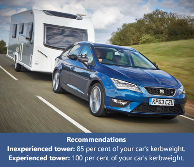

Mehmet Göktürk 14 Mayıs 2020 Paylaş 14 Mayıs 2020 https://www.parkers.co.uk/car-advice/guide-to-towing-capacity/ TIKLAYIN: https://towcar.info tıklamayanlar kaba bilgi burda: 3 Yorum bağlantısı
