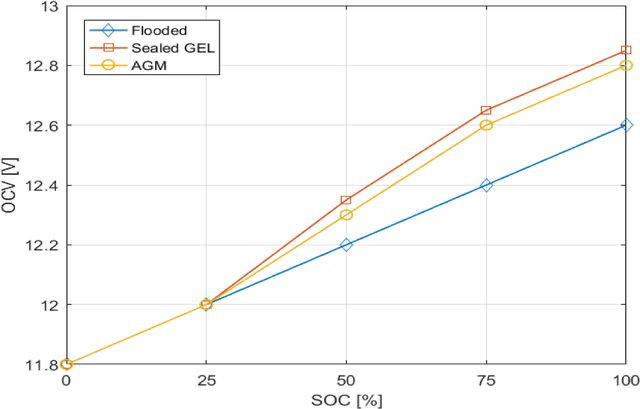

Metin Akbal 6 Haziran 2022 Paylaş 6 Haziran 2022 Mert Gülkokan yazdı: dün ben aküyü ölçtüm herzaman ki alet ile voltak 13.3 çıktı araç kapalı iken benim bildiğim aküler en fazla 12.8 olmuyor mu ? Benim bildiğim her hücre 3.7V. Onu da 4 ile çarpınca 14.8 çıkıyor. Sonra sonra performans düşüyor. Yorum bağlantısı
Mehmet Göktürk 6 Haziran 2022 Paylaş 6 Haziran 2022 Metin Akbal yazdı: Benim bildiğim her hücre 3.7V. Onu da 4 ile çarpınca 14.8 çıkıyor. Sonra sonra performans düşüyor. o lityum işleri sanki. kurşunda 2 volt. 1.8 ile 2.1 arası değişebilir. detay: https://www.scubaengineer.com/documents/lead_acid_battery_charging_graphs.pdf yukardaki grafik açık devre.. Yorum bağlantısı
Nihat Palolu 6 Haziran 2022 Yazar Paylaş 6 Haziran 2022 Mert Gülkokan yazdı: dün ben aküyü ölçtüm herzaman ki alet ile voltak 13.3 çıktı araç kapalı iken benim bildiğim aküler en fazla 12.8 olmuyor mu ? Ölçü aleti dandik galiba. Metin Akbal yazdı: Benim bildiğim her hücre 3.7V. Onu da 4 ile çarpınca 14.8 çıkıyor. Sonra sonra performans düşüyor. 4 nereden geldi? Eski bakımlı aküleri hatırlarsın 6 tane tapa/vida olurdu. Onların hepsi birer göz. 12,6/6=2,1 volt 3 Yorum bağlantısı
Metin Akbal 6 Haziran 2022 Paylaş 6 Haziran 2022 Pardon pardon neyin hesabına gittim anlamadım 2 Yorum bağlantısı
