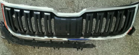

Cem Işık 16 Nisan 2020 Paylaş 16 Nisan 2020 Evren Erakçora yazdı: vw grubunda radyatör epey açıkta galiba Benim arabanın ön ızgara tasarımı kötü bu anlamda. Martıya çarpsam, direkt radyatöre girer. Izgara arası öylesine açık.. 1 Yorum bağlantısı
Ali Cihangiroğlu 16 Nisan 2020 Paylaş 16 Nisan 2020 (düzenlendi) Cem Işık yazdı: Benim arabanın ön ızgara tasarımı kötü bu anlamda. Martıya çarpsam, direkt radyatöre girer. Izgara arası öylesine açık.. ızagarayı sök, şundan al siyaha boya ızgaranın arkasına tuttur, konu kapansın martı kıyma olur baklava dilimli tel haa, yanlış alma sakın 16 Nisan 2020 tarihinde Ali Cihangiroğlu tarafından düzenlendi 2 2 Yorum bağlantısı
