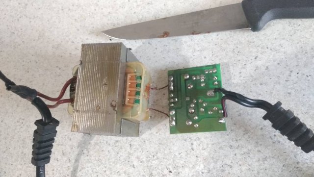

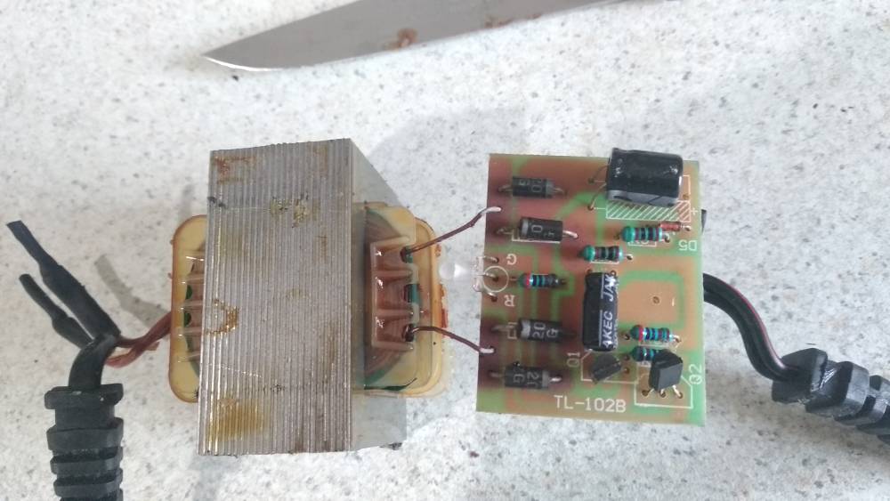

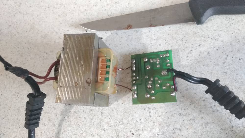

Tahir Ak 3 Temmuz 2020 Paylaş 3 Temmuz 2020 aküyü şarj ederken çok ısınmıştı adaptör. bozulmuş. 1.6v çıkış veriyor. aküyü kurtaralım derken adaptörü patlattık galiba dc voltaj düşürücü ile şarj etmek zorunda kalacağım Yorum bağlantısı

Servet Aydın 3 Temmuz 2020 Paylaş 3 Temmuz 2020 İki küçük siyah üç ayaklı parça.. Transistör mü nedir belli değil. Üzerinde kodu yazar. Onlar bozuk olabilir. 1 Yorum bağlantısı

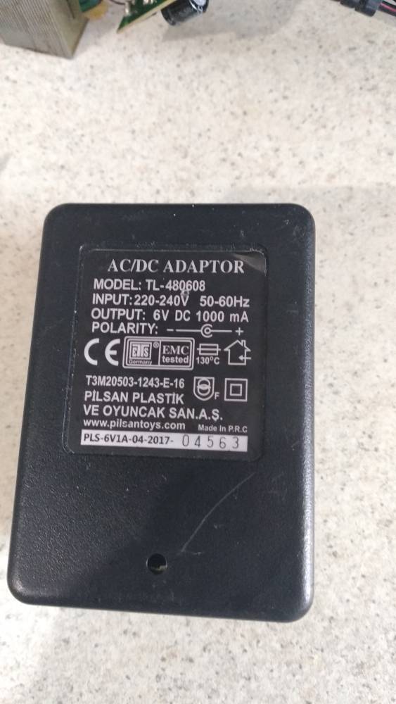

Tahir Ak 3 Temmuz 2020 Paylaş 3 Temmuz 2020 İki küçük siyah üç ayaklı parça.. Transistör mü nedir belli değil. Üzerinde kodu yazar. Onlar bozuk olabilir.bana da öyledir geldi abi. ama parçayı bulacak zaman yok elimdeki dc convertoru 6.5v 1a yada 6.5v 750 ma ya ayarlayıp kullanmayı düşünüyorumhazır yeri gelmişken 6v aküyü neden adamlar 6v ile şarj eder ki? Yorum bağlantısı
Servet Aydın 3 Temmuz 2020 Paylaş 3 Temmuz 2020 6volt trafo doğru gerilime çevirilince 1.41 katı voltajı yükseltir. Regüle devresi ile 7.2 volt olarak şarj işini görür. 1 Yorum bağlantısı
