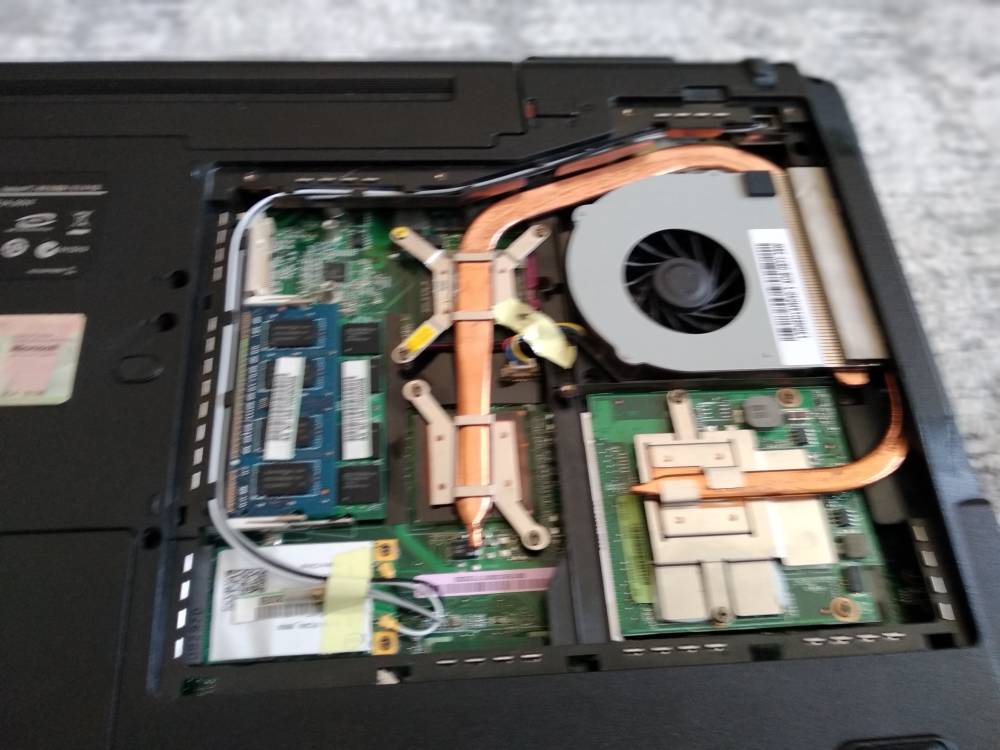

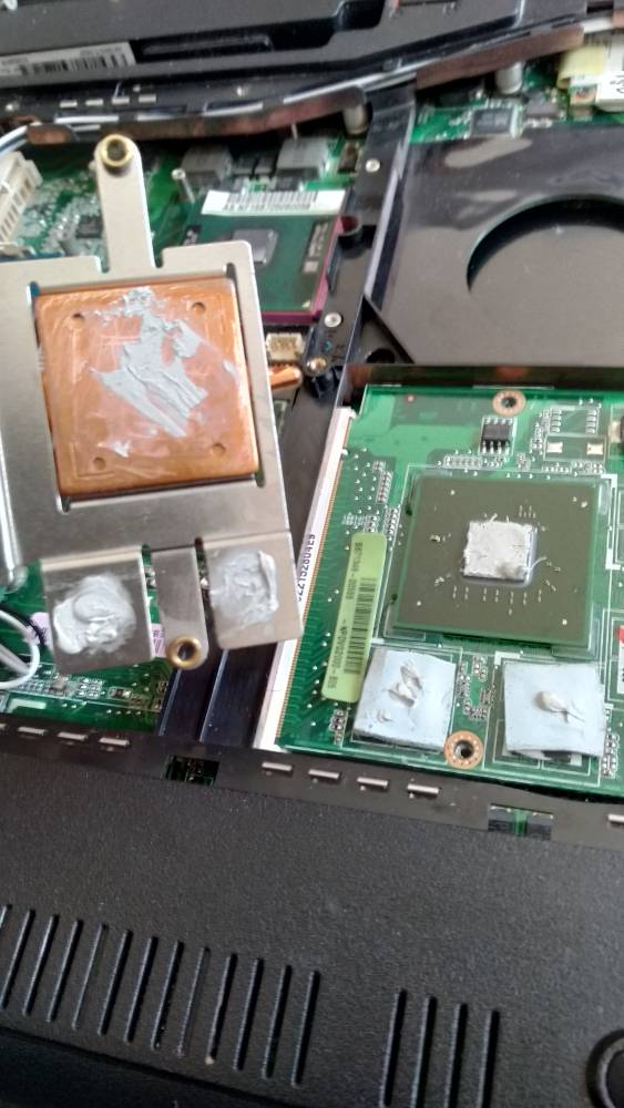

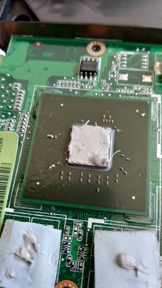

Tahir Ak 27 Nisan 2020 Paylaş 27 Nisan 2020 Akasa marka termal macun ile değişim sonrası 10 yıllık pcmde 15 derece fark etti. Fanın ve ızgaraların temizliği de etkili oldu muhtemelen. Ciddi fark 60 dan 45 lere düştü yükte. 1 Yorum bağlantısı
Sani Gerşon 27 Nisan 2020 Paylaş 27 Nisan 2020 Çok macun kullanmışsınız. Üste ince bir bilemediniz iki tabaka yeter. Kredi kartı ile dağıtacaksınız. Harici ekran kartınızda ne güzelmiş Aa, şimdi gördüm. Termal pedlere macun sürülmez. Ped özelliğini yitiriyor. 3 Yorum bağlantısı
Tahir Ak 27 Nisan 2020 Paylaş 27 Nisan 2020 Çok macun kullanmışsınız. Üste ince bir bilemediniz iki tabaka yeter. Kredi kartı ile dağıtacaksınız. Harici ekran kartınızda ne güzelmiş [emoji4] Aa, şimdi gördüm. Termal pedlere macun sürülmez. Ped özelliğini yitiriyor.Abo pedlere sürünce zaten pedler solar gibi olmuştu diğer yerlere de Arap yağı bol bulmuş hesabı sürdüm 1 Yorum bağlantısı
