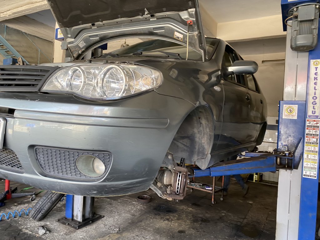

Mehmet Göktürk 2 Eylül 2020 Paylaş 2 Eylül 2020 Güncel soru: Babamdayım ve aracının eksiklerini yapmaya çalışıyorum. 4 lastik aldım. ama önceden de frene basınca sola çekiyordu. motor frenine yükleyinde sola çekmiyor. düz yolda bırakında sağa sola gitmiyor. sadece frene basınca sola kafa atıyor. Kullanılabilir durumda ama sert frende tehlike oluşturabilir. Balatalara baktım iyi. ama sıkışmış olabilir diye aklıma geldi. Gaza basınca sağa da gitmeye çalışmıyor. yani frene basmadan motorla fren yapınca bir sorun yok. gaza basınca da kafa atma yok. sadece frende. fikirleri olanlar? Yorum bağlantısı
Sani Gerşon 2 Eylül 2020 Paylaş 2 Eylül 2020 Mehmet Göktürk yazdı: Güncel soru: Babamdayım ve aracının eksiklerini yapmaya çalışıyorum. 4 lastik aldım. ama önceden de frene basınca sola çekiyordu. motor frenine yükleyinde sola çekmiyor. düz yolda bırakında sağa sola gitmiyor. sadece frene basınca sola kafa atıyor. Kullanılabilir durumda ama sert frende tehlike oluşturabilir. Balatalara baktım iyi. ama sıkışmış olabilir diye aklıma geldi. fikirleri olanlar? Fren merkezi sorunlu olabilir. Salıncakta boşluk olabilir. 2 Yorum bağlantısı
Metin Uzunoğlu 2 Eylül 2020 Paylaş 2 Eylül 2020 (düzenlendi) Freni bırakınca balataları geri gitmesini sağlayan tırnak gibi şeyler bozulmuş veya etrafına toz, pislik vs birikmiş olabilir. 2 Eylül 2020 tarihinde Metin Uzunoğlu tarafından düzenlendi 1 Yorum bağlantısı
Mehmet Göktürk 2 Eylül 2020 Paylaş 2 Eylül 2020 Sani Gerşon yazdı: Fren merkezi sorunlu olabilir. Salıncakta boşluk olabilir. fren merkezi mantıklı. çift devrenin biri tutuyor olabilir. çapraz gerçi ama ön arka yine de aynı tutmaz. salıncakta boşluk aklıma geldi lastik değişirken baktım sorun yok gibi. zaten motor freni ile zorlayınca sapma göstermiyor. Belli de olmaz tabi kaldırıp levye ile zorlamak lazım. Yorum bağlantısı
Çağlar Bayur 2 Eylül 2020 Paylaş 2 Eylül 2020 Mehmet Göktürk yazdı: kaldırıp levye ile zorlamak lazım. liftte yanıltıyor lastikler boşta olunca salıncağa ters yük biniyor. rot ayarı tablası (hareketli) orada kontrol ettirmeli. arka kampana ise içindeki merkez korozyondan sıkışmış olabilir, uzun yol sonrası ısınnmış arka teker varsa sorun oabilir orada 2 Yorum bağlantısı
Mehmet Kazancıoğlu 3 Eylül 2020 Paylaş 3 Eylül 2020 Mehmet Göktürk yazdı: Güncel soru: Babamdayım ve aracının eksiklerini yapmaya çalışıyorum. 4 lastik aldım. ama önceden de frene basınca sola çekiyordu. motor frenine yükleyinde sola çekmiyor. düz yolda bırakında sağa sola gitmiyor. sadece frene basınca sola kafa atıyor. Kullanılabilir durumda ama sert frende tehlike oluşturabilir. Balatalara baktım iyi. ama sıkışmış olabilir diye aklıma geldi. Gaza basınca sağa da gitmeye çalışmıyor. yani frene basmadan motorla fren yapınca bir sorun yok. gaza basınca da kafa atma yok. sadece frende. fikirleri olanlar? disk veya kampana (hangisi varsa), balata, tekerlek fren merkezi veya arka tekerlekler ise el freni ayarı (biri sıkı diğeri boş olabilir mi balatanın biri erken kapar o şekilde iken) aklıma gelen bunlar mutlaka bakmışsınızdır ancak tutmayan tekerde rekorlarda kaçak kontrolü yapıldı mı yağ eksiltme var mı, sistemin hava yapmış olabilir mi 1 Yorum bağlantısı
Sami Demirpaz 3 Eylül 2020 Paylaş 3 Eylül 2020 Mehmet Göktürk yazdı: Güncel soru: Babamdayım ve aracının eksiklerini yapmaya çalışıyorum. 4 lastik aldım. ama önceden de frene basınca sola çekiyordu. motor frenine yükleyinde sola çekmiyor. düz yolda bırakında sağa sola gitmiyor. sadece frene basınca sola kafa atıyor. Kullanılabilir durumda ama sert frende tehlike oluşturabilir. Balatalara baktım iyi. ama sıkışmış olabilir diye aklıma geldi. Gaza basınca sağa da gitmeye çalışmıyor. yani frene basmadan motorla fren yapınca bir sorun yok. gaza basınca da kafa atma yok. sadece frende. fikirleri olanlar? Hocam frende sola çekme durumu C3'te başıma geldi. Çağlar abinin dediği gibi liftte salıncakta problem görünmüyordu ama baskı halinde problemin salıncakta olduğunu keşfettim. Salıncaklar değişince durum düzeldi. Bilginiz olsun sizinde. 1 Yorum bağlantısı
Mehmet Göktürk 4 Eylül 2020 Paylaş 4 Eylül 2020 Güncel: Önce gittim eski arkadaşımın tamirhanesi. Onun ortağı var tanıştık vs vs. Düzgün sayılır bir arkadaş. Kaldırdık arabayı direkman diskler dedi. Bre müslüman arabayı test ettin bu kadar çeker mi diskten deli misin dedim. O zaman kendin yap dikiş tutturamayız böyle dedi. Arkadaşımın hatrına dedim fiyat uygunsa değişelim zaten evet 15 senelik araç değişse de olur değişmese de ama düzelmeyecek dedim eğer kaliperlerde felan bişey bulamazsan. Kaliper lastikleri de değişti. Arka balatalar çakıldı güzel oldu. Önler iyiydi zaten. neyse 280 lira malzeme 90 lira arka balata çakılması. 370 lira malzemeye verdik. Yeni fren yağı vs vs. An geldi frenlerin havasını almaya. aha.. sağ önden yağ çıkmıyor. yukarda ABS çıkışından gevşetip baktık evet oradan da çıkmıyor. Dedi abi ABS. Ulan dedim önceden niye bakmadın ben sana demedim mi diskten böyle çekmez diye. Abi o nasıl olsa yapılacaktı dedi. Neyse çocuktur küçüktür dedim kötü konuşmadım. Tamir ediyorlar abi bunu dedi. Tamir edilmez bu ya çıkma ya yeni olur tamir pek olmaz hele burda edemezler dedim. Gidelim dedi. Gittik iki dükkan yanda yine tanışık çıktığım elektronikçi. Bilgili bir arkadaş. Gelen giden de fazla herkese dükkanda kolonya ikram ediyoruz. TAriş. Dedi tabi "çıkma oluyor". Aracın ABS beyin numarasını bilgisayarda bakalım aynısını sipariş verelim. ustaya geri yürüdük arabaya laptop taktık aaa programda albea yok. ABS çıkmıyor. Geri gittik elektronikçiye onun tablette de albea yok. dedim palio seç. Neyse oradan bulduk BOSH ABS ünitesi. seri numarası vs. İnternetten de teyit ettik. Geri gittim ustaya sana para vermedik borcumuz ne diye. Abi sonra hallederiz iş bitsin de dedi. Ben de al şimdi 100 lira bugün ihtiyacın vardır gerisini hallederiz dedim. Abi benim yaptığım iş 250 liralık işti dedi. Dedim zaten yapılması gerekmiyor olan bir işi yaptın beni 370 lira zarara soktun zaten ben senin emeğini veririm o ayrı zaten dedim. (sandı ki para vermekten kaçıyor oysa ben biraz cebine akşama para girsin diye vermiştim). Bak dedim hoca lafı dinle ben o sana tamir olmaz demiştim değişmesi lazım demiştim. Bana verdiği cevap "abi tamam zaten ben de onu dedim onlar hallediyo dedim" oldu. İyi peki dedim. Sonuç. çıkması 800-1000 lira gibi olan ABS beyni arıyoruz. Ama ABS beynini takınca (sırayla geri gidiyoruz ya) üst ana merkeze doğru da uzanabiliriz. Bu durumda elimizde çıkma bir ana merkez kalır :) Arabayı toplattım bastım tekrar 3 teker frenle yaylaya çıktım. bu arada ABS arıza ışığı yanmıyor. 2 1 Yorum bağlantısı

Mehmet Göktürk 4 Eylül 2020 Paylaş 4 Eylül 2020 Emre Şimşek yazdı: Peki Hocam kontağı çevirince ABS kontrol lambası yanıyor mu bari? yanıyordur herhalde pek bi kontrol odaklı panel var. yazı ile söyler arıza olsa ayrıca.. huyu öyle. Fren ana merkezden olup olmadığını nasıl anların şimdi onu düşünüyorum. Yorum bağlantısı
Çağlar Bayur 4 Eylül 2020 Paylaş 4 Eylül 2020 parça bulununca satın almaya hazırken, abs mekanik ve lektronik ünite sökülüp yıkanıp yağlanıp denenbilir kurtulur mu diye. zira geri toplayamama rsiki var. şimdiden yapılırsa araç liftte kalabilir. Mehmet Göktürk yazdı: Ulan dedim önceden niye bakmadın ben sana demedim mi diskten böyle çekmez diye. Abi o nasıl olsa yapılacaktı dedi. Neyse çocuktur küçüktür dedim kötü konuşmadım. 19000 km den gelen series 1 e de hatalı tamirata başlarken zorla durrurup doğru yola sevk etmiştik ya, yoksa admlaarın global programı sıkıntıya girecekti. tabii 3defa söyleyince lütfen bakmışlardı burç a 1 Yorum bağlantısı
Mehmet Göktürk 10 Eylül 2020 Paylaş 10 Eylül 2020 Güncel: ABS mekanik kısmını çıkma ile değiştik. problem düzeldi. 800TL. 4 Yorum bağlantısı
