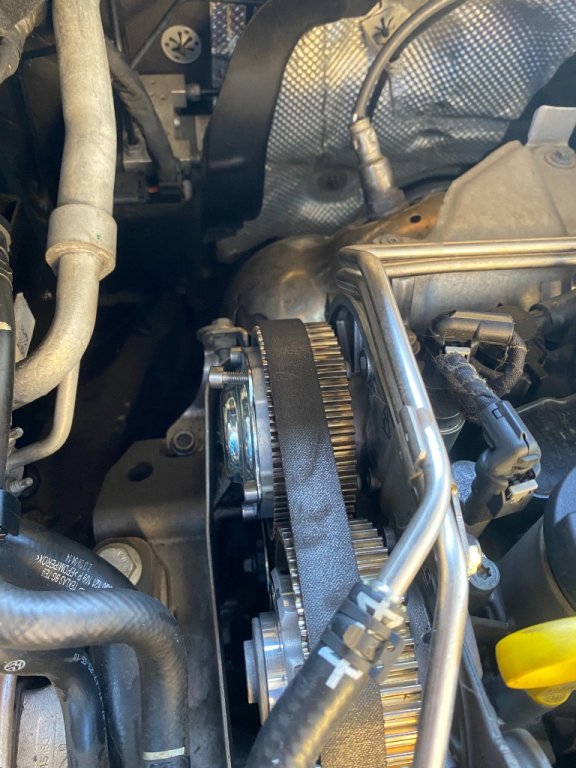

Sabah evden çıkıp avrupa yakasına geçtik,yolda  motor tarafından arabanın devriyle doğru orantılı artan ve düşük süratlerde duyulabilen bir tıkırtı sesi hasıl oldu. Tek silindirli motor sesi gibi tıkır tıkır..
Hemen osman ustanın yanına geçtim, triger kapağını söktü ki. Manzara aşağıda:
araç 76.000 kmde servis bakımlı, triger kapağı bile açılmadı daha önce. Egzantrik dişlisini tutan 5 civatadan 1 i tamamen çıkma noktasına gelmiş, kapağa sürtüyordu. Diğer 4 civata da gevşekti . Fabrikasyon montaj hatası olduğunu düşünüyoruz.

Geçmiş olsun. Cıvatalar sıkılınca sorun çözüldü mü? Herhangi bir zarar var mı?

3-5 dk daha kullansam vida yerinden çıkmak üzere idi, vida triger kapağına sürttüğü için ses çıkartıyormuş. Vidaları sağlamca sıkınca sorun kalmadı şükür.

Civata yerinden çıksa ve dişlilerin arasına girse, triger kopmuş gibi piston vs yamulacaktı. Allah yüzüme baktı.

Arabada müzik dileyen biri olsaydın o sesi duyarmıydın. Arabada bu tip arıza  sesleri yakalamak için, teybi kapatmak en güzel hareket bence. Wag egzantrik kasnağını tutması için 4 vida takması tuhaf geldi. Bizdekiler 1 vida ile duruyor.

4 değil 5 vida var. Hepsi gevşekti.
müzik açıktı duyduğumda, emin olmak için sesi kıstım iyice emin oldum. Köprü trafiğinde yavaş gidiyor olmasam duymazdım ama 50-60 km den yüksek hızda duyulmuyordu ses.

Fabrika çıkışından itibaren dokunulmayan ve, üstelik, hayati bir bölümde, cıvataların sıkılması ile ilgili bir tork hatası nasıl olabilir, anlayamadım.
Ama oluyormuş :)
https://car-recalls.eu/skoda-vw-recall-1-2-tsi-1-6-mpi-engine-fault/
Servis çağrısı listesinde Karok dışındaki modeller var ve tanımlanan arıza, gergi rulmanının cıvataları ile ilgili, ancak, nevi oldukça yakın.

Geçmiş olsun, ucuz kurtulmuşsun,  arabayı dinmlemek bu derece önemli işte, ben hep ara ara sessiz modda giderim duyayım diye, zaten sürekli motorda kulak, dizelden alışığız tık dese duyarım, şimdi bu benzlilerde daha bir dikkat lazım, ses yok, gerçi böyle daha iyi sanki, sessiz çalışan motorda tıkırtı pıtırtı oldumu daha iyi duyulur mantıken, yalnız bu işte bir iş var, fabrikayson sıkılmama durumu değil bence...

Ya vidalarda loctite yok (bu vidalara oluyor mu bilmiyorum) yada tork hatası oldu (insan mı takıyor yoksa robot mu?). Vesile ile Osman Usta ziyaret edilmiş. Maslak sanayi özlendin..
