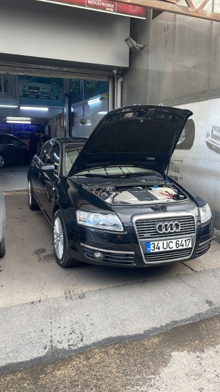

Selim Bilgin 22 Ekim 2024 Yazar Paylaş 22 Ekim 2024 İlan verdik ama ihmal de etmedik arabayı. Bakım zamanımız gelmişti, ön takımı bayağıdır yapalım diyordum kalıyordu öyle. Bir de 250-260 yardırınca bir takım yağ kaçakları olmuş. Yağ bakımı yapıldı (sehven LM 0w30 yağ konulmuş, ben de kalsın bakalım bir dedim, spec karşılıyor aslında ama 330 binde biraz marjinal oldu, binmiyorum da arabaya ama bakacağım bir duruma) Ön takım komple değişti sayılır, keşke 2 sene önce değişseymişim dedim, acayip değişti arabanın basışı. Karter söküldü, contası yenilendi, sökülmüşken hem alttan hem de üstten kamerayla motor içine bakıldı, pırıl pırıl olduğu görüldü. Direksiyon pompası patladığında ıslandığı için V kayışı değiştirmiştik, orijinal stokta yoktu conti takılmıştı, geçen suya girince ses yapmaya başladı yine, orijinal kayış ve gergi ile tekrar değişti. Ivır zıvır bir şeyler daha yapıldı. 13 Yorum bağlantısı
