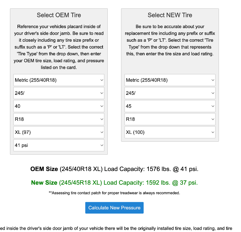

Selim Bilgin 14 Ağustos 2024 Yazar Paylaş 14 Ağustos 2024 Tansu Kalafatoğlu yazdı: Toyota 32 psi basın diyor şehir içinde. Ben 35-34 kullanıyorum. Artık ne kadar konforlu süspansiyonu var tahmin edin Benim etikette 245/40/18 için 41/32 yazıyor ama ön 41 basınca acayip gergin oluyor araba, ben 36 filan kullanıyordum, yeni lastikte 34'e düşürdüm bakalım deniyorum. 1 Yorum bağlantısı

Mustafa Arıkan 16 Ağustos 2024 Paylaş 16 Ağustos 2024 (düzenlendi) Selim Bilgin yazdı: Benim etikette 245/40/18 için 41/32 yazıyor ama ön 41 basınca acayip gergin oluyor araba, ben 36 filan kullanıyordum, yeni lastikte 34'e düşürdüm bakalım deniyorum. Ben önlere 33 basıyorum ön lastik havası inmiş gibi duruyor eziliyor resmen senin V6’nın ön daha ağırdır. 35 yapıyorum sert geliyor bu defada. 16 Ağustos 2024 tarihinde Mustafa Arıkan tarafından düzenlendi Yorum bağlantısı
Metin Uzunoğlu 16 Ağustos 2024 Paylaş 16 Ağustos 2024 (düzenlendi) 235/45/18, 215/55/17 ve 235/50/17 de hep 36 hava basıyorum. 34 hava bence bir tık az olası bir kasiste lastik zarar görebilir. 16 Ağustos 2024 tarihinde Metin Uzunoğlu tarafından düzenlendi Yorum bağlantısı
Selim Bilgin 16 Ağustos 2024 Yazar Paylaş 16 Ağustos 2024 34 biraz az oldu evet, otoyolda özellikle hissettim bugün. 36 yapacağım bir de. Mustafa Arıkan yazdı: senin V6’nın ön daha ağırdır. Hem de nasıl 😄 Yorum bağlantısı

Selim Bilgin 16 Ağustos 2024 Yazar Paylaş 16 Ağustos 2024 (düzenlendi) Ali Gök yazdı: Kaporta nasıl parlıyor yahu gerçek auidi sahibi belli ediyor kendini Yakından bakınca hiç öyle değil aslında ama az kaldı çözeceeez o işi de 💰 Mehmet Ozyurek yazdı: Lastik havası için neden kullanma kılavuzuna bakmıyorsunuz.. Ben kılavuz dışına çıktığım an hissediyorum.. Abi olay şu, ebat olarak da kılavuzun dışına çıktım. Ek olarak kılavuz öne 41 gösteriyor, uzun süre öyle kullandım, otobanda süper ama bozuk yolda pinpon topu gibi oluyor araba. Ben de en son 36’ya indirdim. Mehmet Ozyurek yazdı: Bu jant çok yakıştı.. Abim sağolsun. A4’ten sekti bana geldi. 😄 16 Ağustos 2024 tarihinde Selim Bilgin tarafından düzenlendi Yorum bağlantısı
Mahmut Yıldız 16 Ağustos 2024 Paylaş 16 Ağustos 2024 Selim Bilgin yazdı: 34 biraz az oldu evet, otoyolda özellikle hissettim bugün. 36 yapacağım bir de. Hem de nasıl 😄 Orijinal ebatta 1-2 psi fazla basınç çok fark etmiyor ama ebat büyüyünce o sitenin yaptığı hesaptan fazla basınca çok zıplıyor araç. Bende önler 34 diyor, 235/55/18 taktım, o site 30 psi bas diyor ve 30 ile rahat ediyorum ama 31-32 yapınca zıplamaya başlıyor. Orijinal ebatta 35-36 yapsam bile zıplamazdı. 1 Yorum bağlantısı
Mehmet Ozyurek 16 Ağustos 2024 Paylaş 16 Ağustos 2024 Selim Bilgin yazdı: Abi olay şu, ebat olarak da kılavuzun dışına çıktım. Ek olarak kılavuz öne 41 gösteriyor, uzun süre öyle kullandım, otobanda süper ama bozuk yolda pinpon topu gibi oluyor araba. Ben de en son 36’ya indirdim. Standarttan büyük mü çağı.. Lastik çapı büyüdüyse basıncı düşür.. Çap aynı ise kılavuza uy.. 2 Yorum bağlantısı
