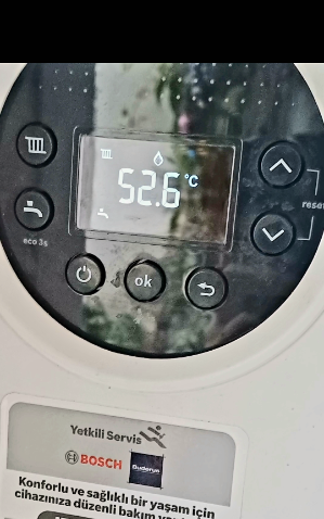

Aytac Sakal 26 Mart 2024 Paylaş 26 Mart 2024 Metin Akbal yazdı: Muhtemelen ısı sensörü bozuk. Benim başıma geldi. Kalorifer ile musluk sensörü ayrımı bilginiz varmı Yorum bağlantısı
Metin Uzunoğlu 26 Mart 2024 Paylaş 26 Mart 2024 Aytac Sakal yazdı: İnsanların Güvenini kaybetmektense para kaybetmeyi tercih ederim R Bosch. Arçelik Servisini aradık ve sorduk onlarda bu uygulama yokmuş. Soğuk su girişinden baktım basınç var filtreyi temizledim her ikisinide.Basınć 1,5 Bar havasını aldım.Batarya ve musluktaki filtreleri temizledim.Cihaza dokunmadan İnternetten Biraz inceledim sensör içinde pervane var Flow gibi çalışıyor döndükçe bunu algılayan bir (Sanırım Manyetik) sensör var.Akış yeterli değilse keser diyorlar ama ekranda ikaz yok ! Test için tüm sıcak su çıkışlarını tam açıp akıttım.Çeşme ikonu Pulse yaptı ama yine 1 sn sıcak su gelip kapattı.Tesisattan emin olup öyle servis isteyeceğim.Yarı. tekrar bakarım. Benim baykan kombidede olmuştu su aktıkça dönen manyetik bir pervane vardı onun ürettiği elektirik gazın açılmasını sağlıyordu o değişince sıcak su gelmişti. Servisi rahatlık ile çağırın. 1 Yorum bağlantısı

Metin Akbal 26 Mart 2024 Paylaş 26 Mart 2024 Aytac Sakal yazdı: Kalorifer ile musluk sensörü ayrımı bilginiz varmı Ayrı olması lazım petekler çalışıpta sıcak su çalışmıyorsa. Ben daha önce sensörü değiştirmiştim. 1 Yorum bağlantısı

Aytac Sakal 26 Mart 2024 Paylaş 26 Mart 2024 Ahmet İhsan Akşen yazdı: Tesisatta sıkıntı varsa yani kombilik bir olay yoksa alırlar, boşuna gelmiş oluyorlar. Önceden geliyorda birden gelmemeye başladıysa muhtemelen komdiden kaynaklı, suyun almaya başladığını algılayan sensör falan arızalidir muhtemelen. Metin Akbal yazdı: Muhtemelen ısı sensörü bozuk. Benim başıma geldi. Metin Uzunoğlu yazdı: Benim baykan kombidede olmuştu su aktıkça dönen manyetik bir pervane vardı onun ürettiği elektirik gazın açılmasını sağlıyordu o değişince sıcak su gelmişti. Servisi rahatlık ile çağırın. Metin Akbal yazdı: Ayrı olması lazım petekler çalışıpta sıcak su çalışmıyorsa. Ben daha önce sensörü değiştirmiştim. Sanırım sorun çözüldü Sizinde belirttiğiniz gibi Dahilinde pervane olan sensör ile ilgili bir sorun vardı diye düşünüyorum.Flow gibi akışkanlık ölçtüğünü encoder gibi Pulse saydığını tahmin ediyorum tabi bu benim teorim.Daire girişinden su vanasını tamamen açtım.Çeşmelerdeki sıcak su yönlerini tamamen açtım.Su akarken bir süre sonra Kombi Çeşme ikonu yanıp sönmeye başladı ekrana alev geldi suyu ısıttı.Ya birşey Pervanenin yeteri kadar dönmesini engelledi yada sensör bozuk tekrar edecek Filtre temizlikleride işe yaramış olabilir İzleyelim biraz bakalım. 559. 750 TL cebimizde kaldı. 1 Yorum bağlantısı

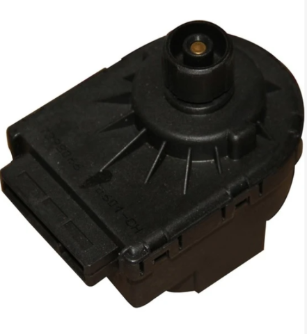

Arif Aykın 27 Mart 2024 Paylaş 27 Mart 2024 Aytac Sakal yazdı: İnsanların Güvenini kaybetmektense para kaybetmeyi tercih ederim R Bosch. Arçelik Servisini aradık ve sorduk onlarda bu uygulama yokmuş. Soğuk su girişinden baktım basınç var filtreyi temizledim her ikisinide.Basınć 1,5 Bar havasını aldım.Batarya ve musluktaki filtreleri temizledim.Cihaza dokunmadan İnternetten Biraz inceledim sensör içinde pervane var Flow gibi çalışıyor döndükçe bunu algılayan bir (Sanırım Manyetik) sensör var.Akış yeterli değilse keser diyorlar ama ekranda ikaz yok ! Test için tüm sıcak su çıkışlarını tam açıp akıttım.Çeşme ikonu Pulse yaptı ama yine 1 sn sıcak su gelip kapattı.Tesisattan emin olup öyle servis isteyeceğim.Yarı. tekrar bakarım. Selam sorun çözüldü mü bilmiyorum ilk mesajdan okumaya başladım. Yol değiştirici gibi bi parça vardı kombilerde benimde başıma gelmişti o bozuk olduğunda otomatik yön değiştirmeyi yapmıyor. Sorun %99 bu parçadadır. Aytac Sakal yazdı: Sanırım sorun çözüldü Sizinde belirttiğiniz gibi Dahilinde pervane olan sensör ile ilgili bir sorun vardı diye düşünüyorum.Flow gibi akışkanlık ölçtüğünü encoder gibi Pulse saydığını tahmin ediyorum tabi bu benim teorim.Daire girişinden su vanasını tamamen açtım.Çeşmelerdeki sıcak su yönlerini tamamen açtım.Su akarken bir süre sonra Kombi Çeşme ikonu yanıp sönmeye başladı ekrana alev geldi suyu ısıttı.Ya birşey Pervanenin yeteri kadar dönmesini engelledi yada sensör bozuk tekrar edecek Filtre temizlikleride işe yaramış olabilir İzleyelim biraz bakalım. 559. 750 TL cebimizde kaldı. Tekrarlayabilir. Bende yol ayırıcıyı söküp sıkışma var mı diye bakmıştım ve taktığımda çalışmaya başladı. 2-3 gün sonra yine aynı durum oluşunda değiştirdim. 1 Yorum bağlantısı
Arif Aykın 27 Mart 2024 Paylaş 27 Mart 2024 Bu ürünü değiştirince problem çözüldü bende. 3 yollu vana diye geçmekte. 1 1 Yorum bağlantısı

Aytac Sakal 27 Mart 2024 Paylaş 27 Mart 2024 Arif Aykın yazdı: Bu ürünü değiştirince problem çözüldü bende. 3 yollu vana diye geçmekte. Doğan Arşiray yazdı: bildigim birsey varsa kombi bozuluyor gibiyse bir kac haftaya kesin tamamen bozulacaktir... Şu an normal ısıtıyor ama takipteyim bakalım tekrar edecekmi izliyorum.Kombi garantili tesisattan emin olmaya çalışıyorum.Kombi çalışma prensibinide kavramaya uğraşıyorum.Bu vana sanirım Kalorifer yada Çeşme suyuna yön veriyor.3 Yol dediklerine göre bir kaynak bir çeşme birde kalorifer olmalı yanılıyormuyum ? Yorum bağlantısı

Arif Aykın 27 Mart 2024 Paylaş 27 Mart 2024 Aytac Sakal yazdı: Şu an normal ısıtıyor ama takipteyim bakalım tekrar edecekmi izliyorum.Kombi garantili tesisattan emin olmaya çalışıyorum.Kombi çalışma prensibinide kavramaya uğraşıyorum.Bu vana sanirım Kalorifer yada Çeşme suyuna yön veriyor.3 Yol dediklerine göre bir kaynak bir çeşme birde kalorifer olmalı yanılıyormuyum ? Doğrudur. Giriş - Sıcak su - Kalorifer 1 Yorum bağlantısı
