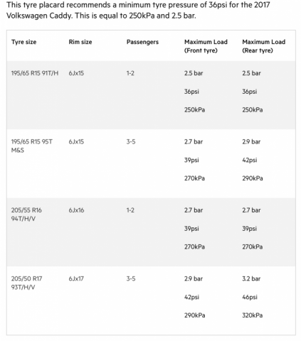

Abuzer Göktas 26 Kasım 2019 Paylaş 26 Kasım 2019 (düzenlendi) Volkswagen Caddy Lastik Basıncı Kaç Olmalıdır. Yük atılınca kaç olmalıdır ben önleri 36 arkaları 40 bastım. Sizler kendi aracınızda kaç basıyorsunuz ? 27 Kasım 2019 tarihinde Hasan Karabekiroglu tarafından düzenlendi Yorum bağlantısı

Abuzer Göktas 26 Kasım 2019 Yazar Paylaş 26 Kasım 2019 Yük atılınca 44 diyor arkaya 44 çok fazla olur lastik ebatıda en fazla 44 basabilirsin gözüküyor Yorum bağlantısı
Çağlar Bayur 26 Kasım 2019 Paylaş 26 Kasım 2019 etiket doğrudur her zaman. max. 44 basınçlı lastik? nasıl bir kaynak söylüyor bunu? 1 Yorum bağlantısı
Mehmet Göktürk 26 Kasım 2019 Paylaş 26 Kasım 2019 Çağlar Bayur yazdı: etiket doğrudur her zaman. max. 44 basınçlı lastik? nasıl bir kaynak söylüyor bunu? Genişlet 60 70 felan yazar bildiğim. CAddy için 36 minimum değer görünüyor bu tabi soğukken. Arabayı sürmeden önce. 1 1 Yorum bağlantısı

Mehmet Göktürk 26 Kasım 2019 Paylaş 26 Kasım 2019 kaç model Burdan bakabilirsiniz http://www.tyre-pressures.com/bycar/manu_volkswagen/37018 Yorum bağlantısı

Cihaner Öztürk 26 Kasım 2019 Paylaş 26 Kasım 2019 Aracı yükte kullanmayacaksanız hepsi 36 yeterli olacaktır. 1 Yorum bağlantısı

Metin Akbal 27 Kasım 2019 Paylaş 27 Kasım 2019 Araç yükte değilken arkalara 40 çok fazla. Çok rahatsız eder. Hepsine 35 basın derim. 40 basınca lastikte yıpranma tabandan olacaktır. 205 55 16 ise lastikler, 35 bile fazla aslında. 1 Yorum bağlantısı
Eray Çalışkan 27 Kasım 2019 Paylaş 27 Kasım 2019 Şimdiye kadar ufak tefek işler için girdiğim tüm lastikçiler marka, model, lastik ebadı fark etmeksizin ön arka 32 basıp geçiyor Öyle yapmaması gerektiğini söyleyince de ters ters bakışlara maruz kalıyorum Üreticiler belirli bir ar-ge çalışmasından ve testlerden sonra kapı içi veya depo kapağındaki verileri arabalara yapıştırıyorlar. Onları dikkate almak yeterli bence. 1 Yorum bağlantısı
Yusuf Berke 27 Kasım 2019 Paylaş 27 Kasım 2019 Caddy'de sürücü kapısında yazar basınçlar, 195/60/15 kullanıyordu sanırım. 36 basın, arıza verirse menüden basınçları sıfırlayın. Bende 205/55/16 lastikler var, 36 basıyorum. 1 Yorum bağlantısı

Tuncay TAŞCI 18 Eylül 2022 Paylaş 18 Eylül 2022 Abuzer Göktas yazdı: Volkswagen Caddy Lastik Basıncı Kaç Olmalıdır. Yük atılınca kaç olmalıdır ben önleri 36 arkaları 40 bastım. Sizler kendi aracınızda kaç basıyorsunuz ? Genişlet Şoför kapısını açtığınızda, sağ direk üzerinde basınç değerleri yazıyor, o değerleri uygulamak doğru olur diye düşünüyorum. Yorum bağlantısı
