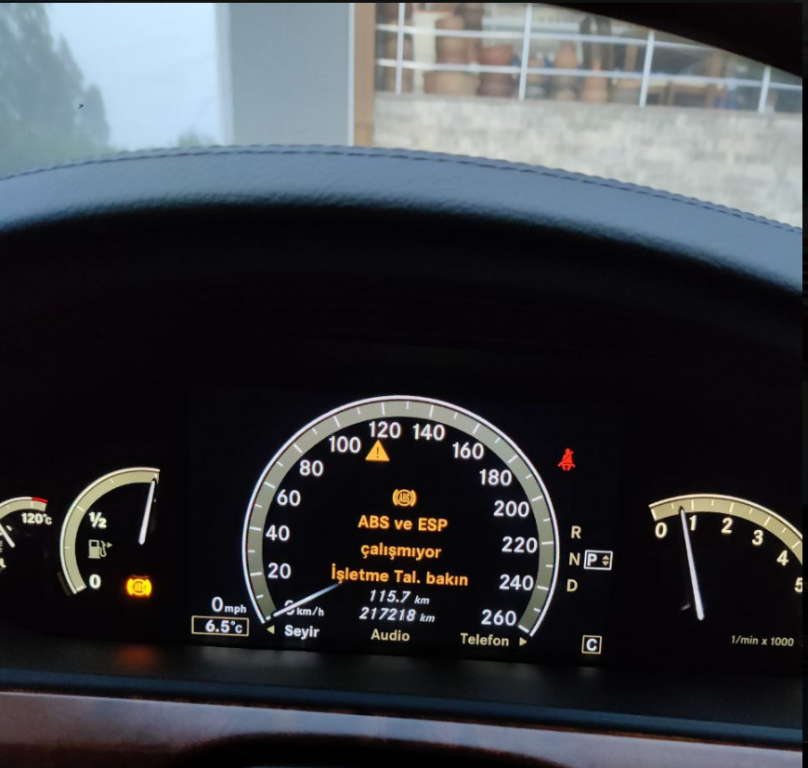

Benim arabada aldığımdan beri esp yok. Güneştense eğer yakacam kendimi :crazy:

Güneşten değil ya mis gibi parlattık koyduk, 15 dk geçmedi :D Allah beterinden korusun.
Bu hatayı 2 yıl önce bir kere daha vermişti, ellemedik geçti, bu sefer kalıcıyım dedi :D

sol ön devir snesörü dediği basit bir hal sensörü olmalı. abs sensörü belkide. ona bakmalı.

O ayrı, onun düzelttik, sokettendi. Problem derin :D

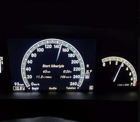

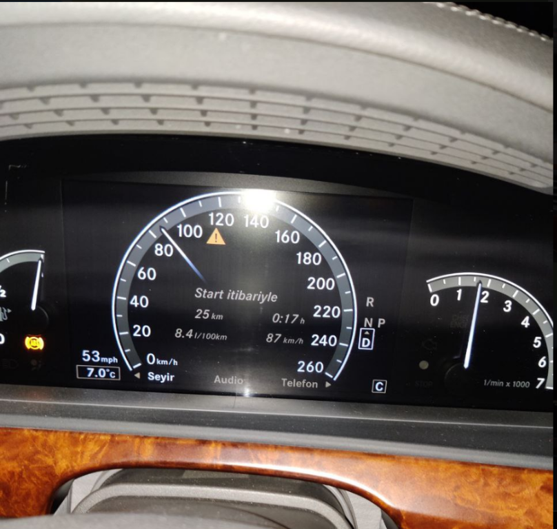

@Ali Darbaz hipermilde bu kadar olabiliyor :), gerçi rampa aşağı olan yerlerde bile ya ayağımı atarsam fren olmazsa diye yavaşlattım aracı.

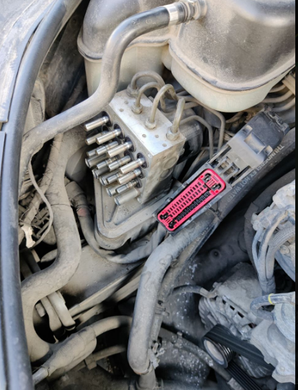

Ankara'da mercedes ECU larının tamir işlerini yapan nerdeyse tek bir yer var isim vermekte sıkıntı görmüyorum EMEK Elektronik.
Sağolasunlar 2 saat gibi bir sürede işlemi hallettiler.
ABS kontrol ünitesinin elektronik kısmı söküldü ve gerekli işlem yapıldı.
Test edip verdiler, bu ECU yu mercedes den sıfır almaya kalksak muhtemelen 15-20.000 TL dir. Benim ustamın iskontosunu (2.800 TL müşteri fiyatı) kullanarak 2.200 TL ye hallettik ve 1 yılda garanti belgesi verdiler, (1 yıldan sonrada aynı sıkıntı olursa problem olmaz getirin garantili işlem yaparızı ayrıca şifaen söylediler). Ayrıca sol ön ABS devir sensörünü Airmatik amörtisörünün bilyasını değişirken sündürmüşler tel kopmuş, başka ölü bir sensörün kablosu ile organ nakli yaparak kurtardık, yoksa o sensörde 1.600 TL idi.
Dönüştede yollar sakin olunca giderken ki hipermili hiç ettik :D

7 litre düşerdi sanki.

geçmiş olsun. aradaki ortalama hız farkı acaip fazla. o orana yakın artış olmuş. gayet normal bence. ama bu araç dizel olsaydı böyle olmayacaktı. bence satmak, lazım bilemedim şimdi.
düşmez. 3 litre dizel bile en az 6 litre yakıyor o kasada.
