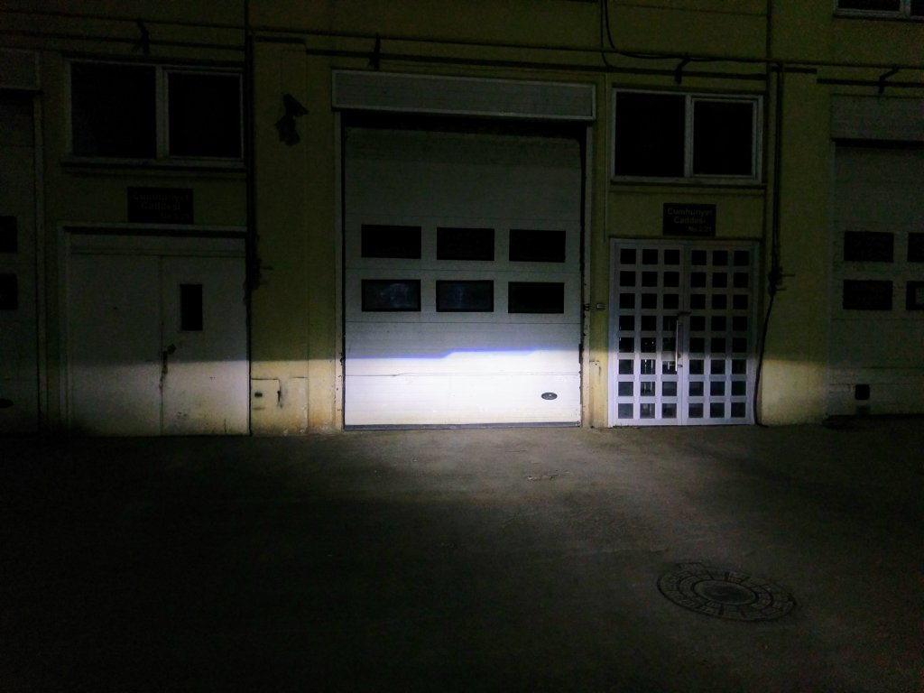

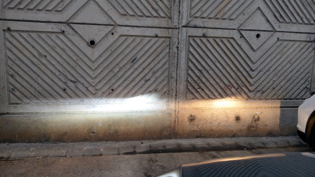

Servet Aydın 14 Kasım 2019 Paylaş 14 Kasım 2019 Tahir Ak yazdı: Vasfi Gişten yazdı: Hikaye. Olay far tası ve merxek ile ilgili phılıps dahil hepsini kullandık ilk çıktığı zamanlar. Yorumla bakalım Ya da bunu yorumla. Freeform ve mercek üzerine monte edilmiş ledler. Yorum bağlantısı

Tahir Ak 14 Kasım 2019 Paylaş 14 Kasım 2019 Yorumla bakalım Ya da bunu yorumla. Freeform ve mercek üzerine monte edilmiş ledler. İkinci resimde kesilme çizgisi net diyorsanız 20 metreden karşısına geçim bakmanızı öneririm.Birinci resimde muhtemelen halojen mercekli bir far Yorum bağlantısı
Servet Aydın 14 Kasım 2019 Paylaş 14 Kasım 2019 Birinci resim freeform. İkinci resimde doğru ayar ile karşıyı bırak 200 metreden bak sadece iki ışık kaynağı görürsün. Aydınlatma işinde veya göz alıyor filan gibi durumlarda fazlaca titiz çalışırım. Bilgim de epey vardır ve hiç mütevazi olmam bu konuda. 4 Yorum bağlantısı

Tahir Ak 14 Kasım 2019 Paylaş 14 Kasım 2019 Birinci resim freeform. İkinci resimde doğru ayar ile karşıyı bırak 200 metreden bak sadece iki ışık kaynağı görürsün. Aydınlatma işinde veya göz alıyor filan gibi durumlarda fazlaca titiz çalışırım. Bilgim de epey vardır ve hiç mütevazi olmam bu konuda. İşte herkes siz gibi titiz çalışsa Led takıp karşı tarafı kör edenlerden kimse şikayet etmez.Zira free form da böyle bir çizgiyi, Led ile alabiliyorsanız hella industry de açık çekle işe kabul edilmeniz an meselesi olabilir 1 Yorum bağlantısı
