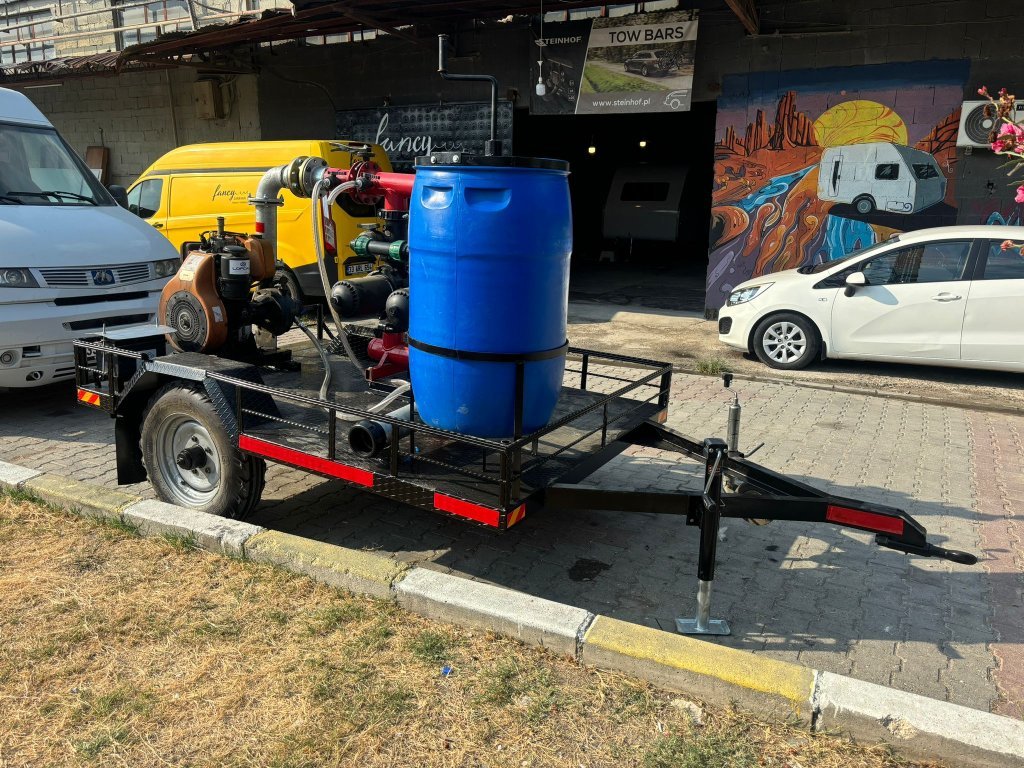

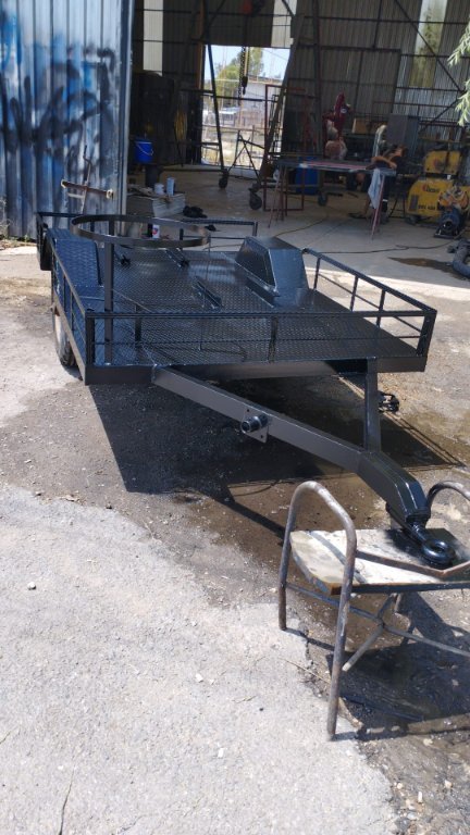

Çalışmalar sürüyor 2 adet 16 jant alındı traktör ön  lastik jantı . 2 adet sıfır lassa lastik takıldıniç lastikli . bu arada 5500 lira lastik fiyatı çift iç dış merak eden olur belki
Dönerli tip çeki oku alındı.
romork artık ayakta motor filtre vs ekipmanlar üzerine konma aşamasına geçildi herşey mottaj yapılacak sonra sökülüp boyanacak geri toplanacak . jantlarda boyanacak
öne hem pilot teker takıldı  hemde knot marka krikolu ayak alındı montajlanacak

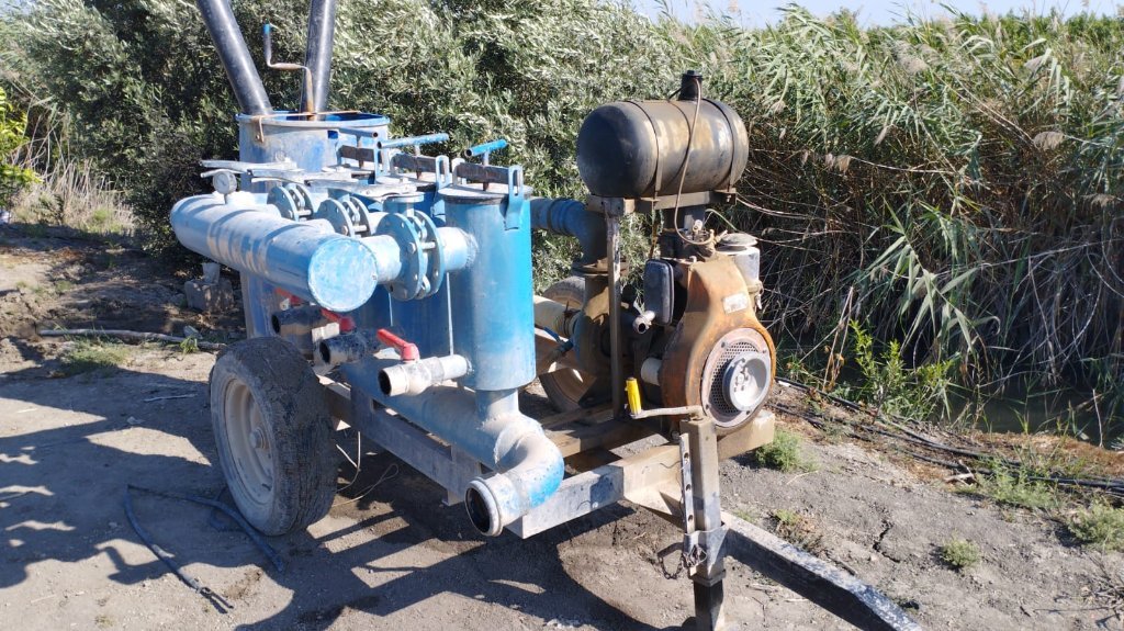

Eski hali buydu sadece üstünden motor ve pilot tekeri aldık . iyice bir yıkadık motor çamur toz vs  pislikten görünmüyordu :D  eski şase ve filtre ilana konup satılacak
Ne taşıyacak bu Ali.. Biraz ağır görünüyor..

sulama sistemi komple mobil buralarda Mehmet abi . mecbur böylesini yaptık altında amatisör yokken yolda 2 teker havaya zıplayıp düşüp kırıyor heryerini

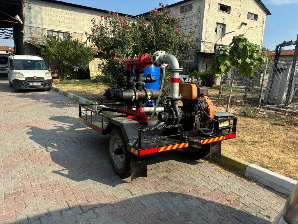

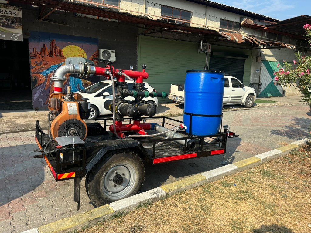

boyandı kerata
pazartesi üzerine  montaja başlanacak
daha eklentileri var üzerine bu ilk motor filtre montajında çektim hepsi söküldü boya için

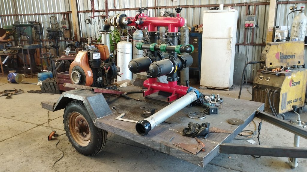

abi bu demircinin 10. üretimi oda bizim köylü çifçi aynı zamanda senelerin tecrübesiyle yaptığı en ideal şekil bu :D    . bizim için en idealinin bu olduğuna kanaat ettik.  üzerindeki mevcut ağırlıkla birlikte zıplama yapmıyor eski chevroleler gibi esniye esniye geliyor arkadan. çok sürat zaten yapamayız üzerindeki makineler zarar görür
bu modelde 5. yılını dolduranlar var üzerindeki malzeme hiç zarar görmeden devam ediyorlar kullanıma öyle olunca bunu yaptık
işte meşhur zırh kaplama diye yapılan için ideal örnek
görünen çamurluğun üzerinde ben zıpladım esnemiyor bile
bu yandaki korkuluklar varya ondan vince takıp havaya kaldırdık boya yapılırken yan çevirdik havada o incecik demir koca romorku tek başına direyebiliyor . bu resimdeki kaynak çok iyi bi makine adını bilmiyorum ama tek punto attığı yeri koca demici çekiciyle vura vura zorla ayırıyorsun

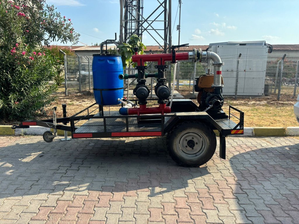

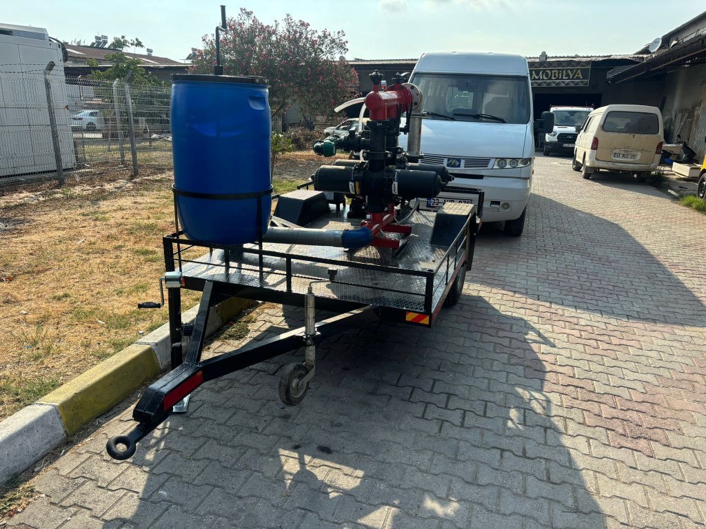

Sonunda tamamlandı yarın deneme günü
Mavi varilde çembere kadar su olduğunda vanayı açınca kendi alıcı hortumu dolduracak sadece marşa basıp kenara çekilecez inşallah

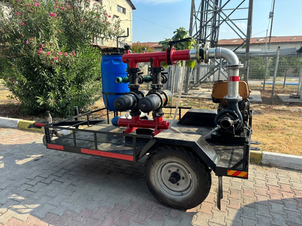

biraz kafa karıştırayım ben olsam ağır motoru arabaya bağlanan yere yakın takardım çok ça seyyar taşınacak ise, çokça sabit duracak ise bu daha iyi zangırdamaz
sonra navaranın şasesini ayırsın yolda koparsın rahat edelim :D  o motor 200 kg tek başına su pompasıyla beraber . çeki kancasına binen yük hafiflesin gerektiğinde elle önü kalksın diye en uca konur sulama romorklarında. amcaoğlundaki dediğin gibi yapılmış sadece traktörle götürülüp getirilebiliyor resmini atayım aynı beton gibi önü

yanımda 100 litre suyu bidonlarla taşımam gerekiyordu kasada ilk startı verebilmek için su motoruna şimdi o dert bitti mavi varil yarı olsun kafi kendi kendine akıp doluyor alıcı hortuma

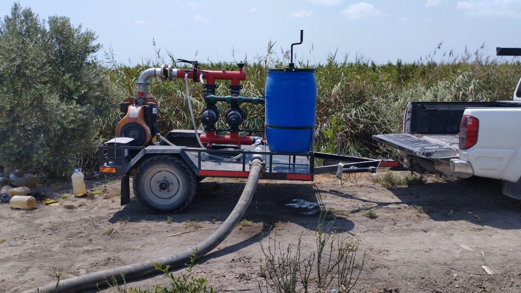

kerata çok ideal oldu. kullanımıda rahat uzun vadede inşallah önceki sıkıntıları yaşamayız.
1356033028_WhatsAppImage2024-08-06at12_16_21.jpeg.d1d45685cc21dc2c389edbd92056ba0f.jpegK
aküsü vs sabit bağlı artık üstünde direk marşa hazır pozisyonda. mavi varilde biraz su bırakıyorum vanayı açınca kendiliğinden su alıcı hortuma doluyor motora start için gerekli su doluyor direk marşla başlıyor. önceden huniyle yarım saat su doldurma uğraşı vardı eziyetti tasarım ile çözdük
