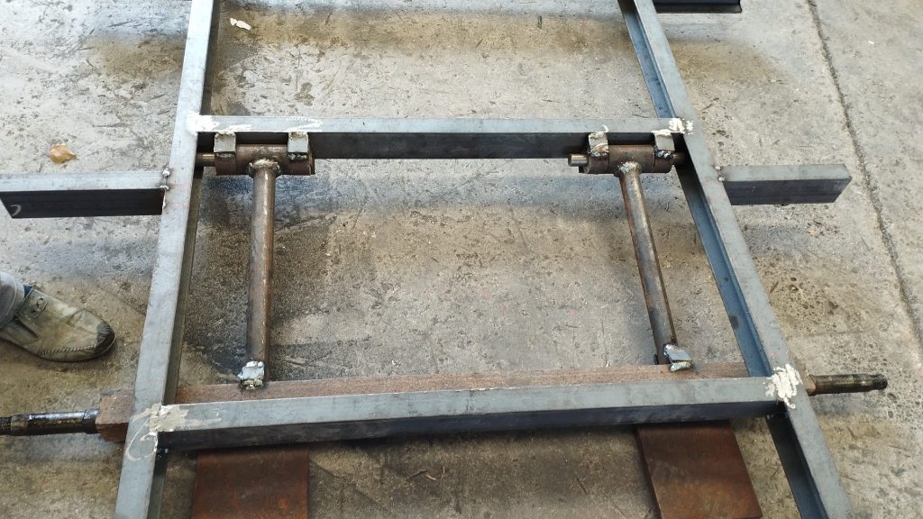

Yeni bir şase yaptıracam yaylı amatisörlü vs siz o zaman görün bide haha 🤣
Makaslı yap, yaylana yaylana :)
Sami Demirpaz
Hasan Karabekiroglu yazdı:
Torsiyon yapcaz, koye 100 100 gidip gelmek istiyor.
Blow off sesi de olsun. Daha havalı olur.

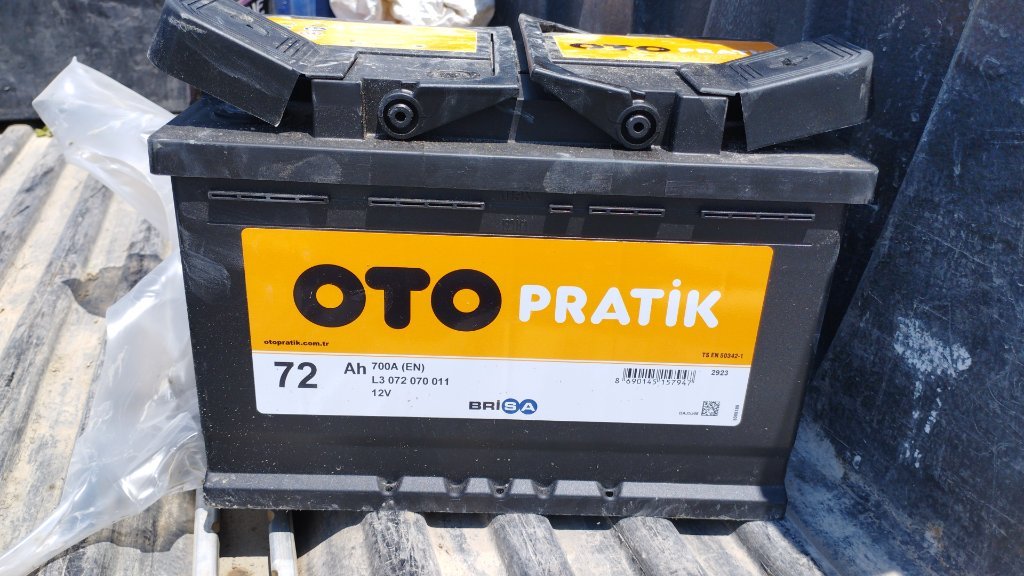

Yavru kurdun aküsü öldü şarj tutmuyor oldu
  Bugün 72 amper otopratik marka akü aldım 2000 Tl 5 taksit . 2 sene garantili

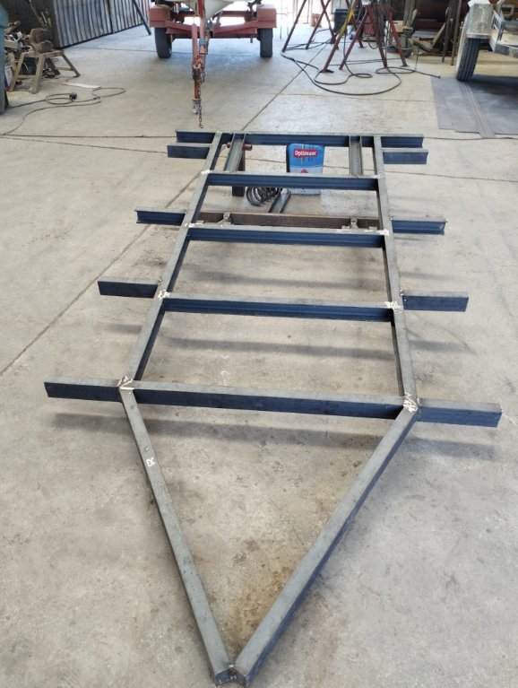

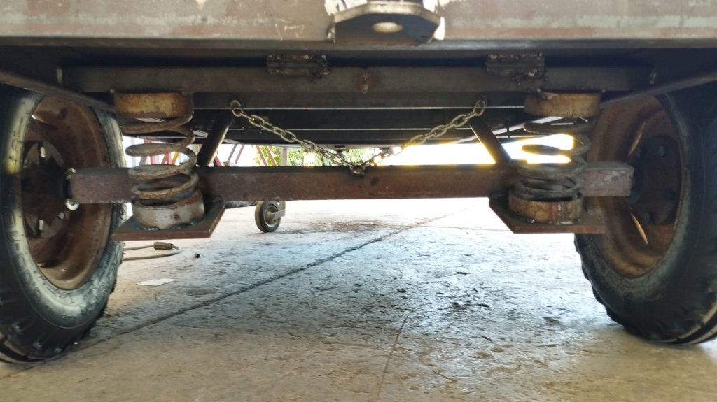

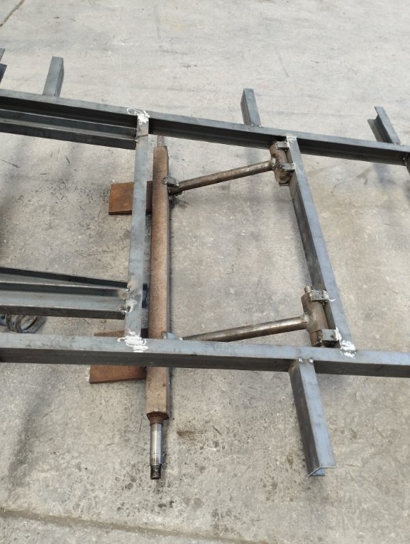

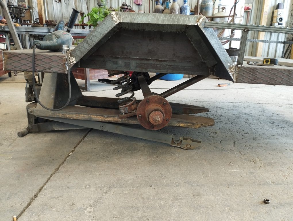

Bu arada efsaneler ölmez şekil değiştirirmiş yapıyoruz güzel bi romork altına yaylar olacak eşi benzeri olmayacak ovada 🤣

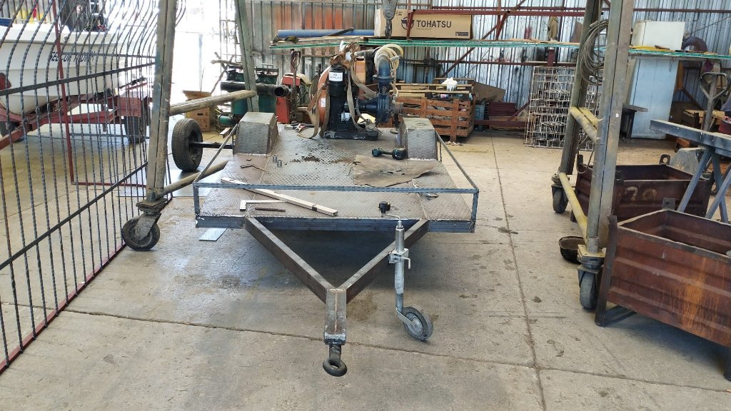

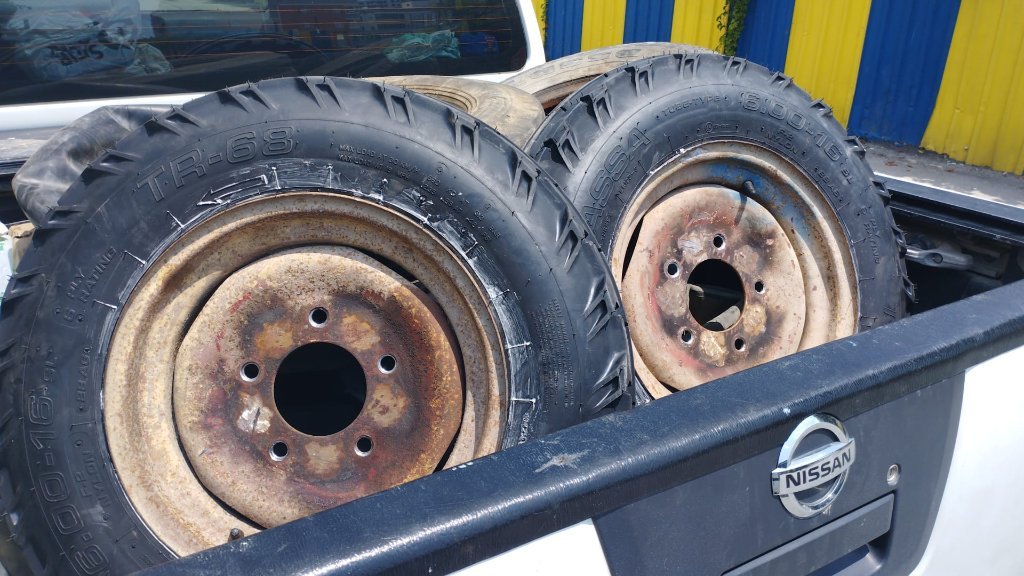

Çalışmalar sürüyor 2 adet 16 jant alındı traktör ön  lastik jantı . 2 adet sıfır lassa lastik takıldıniç lastikli . bu arada 5500 lira lastik fiyatı çift iç dış merak eden olur belki
Dönerli tip çeki oku alındı.

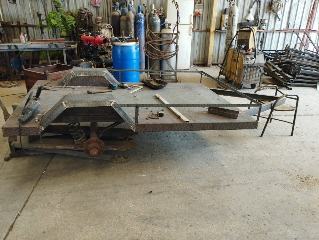

romork artık ayakta motor filtre vs ekipmanlar üzerine konma aşamasına geçildi herşey mottaj yapılacak sonra sökülüp boyanacak geri toplanacak . jantlarda boyanacak
öne hem pilot teker takıldı  hemde knot marka krikolu ayak alındı montajlanacak
1238052568_WhatsAppImage2024-07-26at14_10_55.jpeg.e904d31f5a84e67223e3686051941eaf.jpeg1319964180_WhatsAppImage2024-07-29at14_52_18.jpeg.da7a3799561421eecd383f81dea9974b.jpeg1627297224_WhatsAppImage2024-07-26at14_10_17.jpeg.21e961da3290655787502b0ddb0ee827.jpeg510650994_WhatsAppImage2024-07-26at14_10_11.jpeg.d475cbb59d31cef91ec2b1b1b8a51791.jpeg

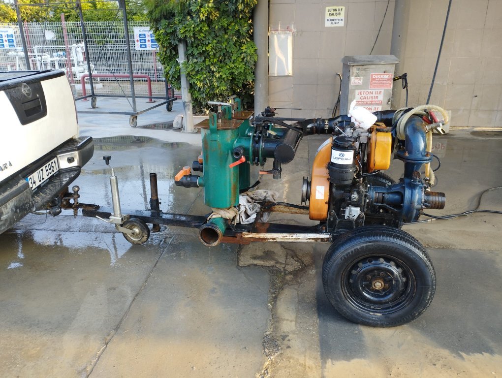

Eski hali buydu sadece üstünden motor ve pilot tekeri aldık . iyice bir yıkadık motor çamur toz vs  pislikten görünmüyordu :D  eski şase ve filtre ilana konup satılacak

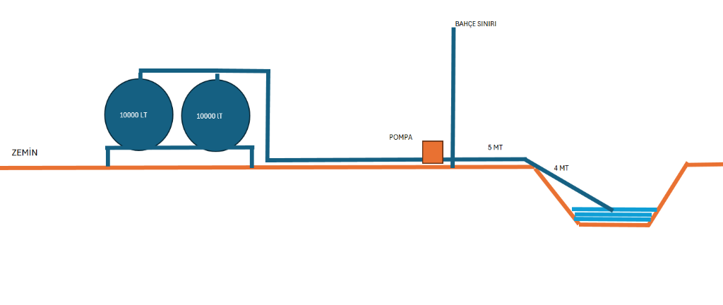

Benim bahçede dereden su çekme işini biraz daha kuvvetli ve hızlı hale getirmem gerekiyor.
İki tane elektrikli dalgıç var ama su tanklarını doldurması uzunca bir süre alıyor.
Daha hızlı  su aktarabilen, dayanıklı bir alet bulmam gerekiyor. Emişli olacak pis su çekebilecek.
Ali Gök
Konuyu görünce yine aklıma geldi.
Depo kaç litre
Hasan Karabekiroglu
Ali Gök yazdı:
Depo kaç litre
10 bin litre, ilerde belki bir 5 bin lt daha ilave edebilirim
Ali Gök
Kuyu kaç metre nasılsa elektrik var imkanların sınırsıza dönüyor elektrik olan yerde
Saatte 100 ton basan pompalar var fiyatlarıda uygun 10 dk da doldurur depoyu .
Pis sudan kastın mil yosun vs mi ?
Hasan Karabekiroglu
Mil de var yosun da var bazen yaprak. Dere sonuçta ne geleceği belli olmuyor.
100 ton çok yüksek benim için 20 bin litreyi 2 saatte filan doldursam yeter.
Su çekeceğim kanal ile depolar arası 20-25 metre kadar ama pompayı dereye yaklaştırbilirim.
Misal 7 metre emiş yapar 15 metreye gönderir. Pompanın vaziyetine göre ayarlayabilirim.
Benim istediğim bahçenin, dere ile olan sınırına pompayı sabit koymak ve hatta bağlamak, öbür emiş hattını söküp bahçe içine koymak.
Yani depoları doldurmak istediğimde gidicem misal 5-7 metrelik emiş hattını dereye atacağım, gelip bahçeden pompanın düğmesine basacağım, depolar dolacak.
Bakınız şekil 1-A-B-C

romalılar km lerce taşımştı suyu, motörsüz, enerjisiz
Buradan çoğu motor suyu çekebilir..
Derede su her zaman var mı Hasan ?
Hasan Karabekiroglu
İleri medeniyet...
Çekiyorum zaten fakat daha hızlı çekmek gerekiyor
burcu pompa Titreşimli Elektromanyetik Dalgıç Pompa 220v 0,7kw 1" (1 Parmak  ) Fiyatı, Yorumları - Trendyol
Şu pompadan var ama dakika da 70 lt filan doldurabiliyor aşağı yukarı  5 saatten fazla çalıştırmam gerekiyor.
Her zaman su akmıyor, ön emiş kısmını mobil yapıcam su varken takıp çekicem işim bitince kaldıracam.

Bitane filtre koy dereden gelen maddeleri direk kesersin
Alıcı hortumun ucuna klepe al hemde üstü metal filtreli
Kendin o hortumu doldur öyle çalıştır vakum işi genelde sıkıntı motor tipi dalgıç değilse klepeli alıcı hortum kullanmakta fayda var

Şunlardan bitane alsam.
Yukarı şekildeki gibi konumlandırsam. dediğin gibi bir ucu filtreli diğer ucu kilitli kaplin şekinde yapsam.
Bu mesafeden emiş ve pompa yapabilirmi onu merak ediyorum...
Ya da bir tane emanet sadece test amaçlı alıp bakmak lazım.

Eğer bölgede hırsız belası yoksa  reçeten dalgıç pompa
Depoda şamandıra olacak su seviyesi düşünce dalgıç su basacak swn her gittiğinde deponu dolu göreceksin
Derede su olmazsa dalgıç zaten devreye girmez o özellik hepsinde var
