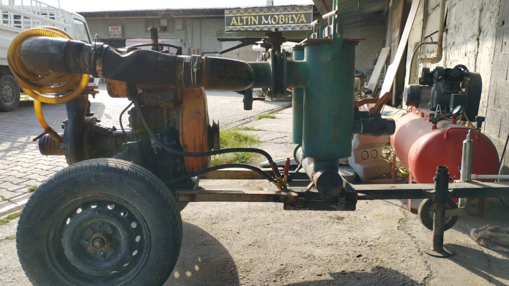

Ali Darbaz 25 Temmuz 2021 Paylaş 25 Temmuz 2021 (düzenlendi) Ali Gök yazdı: 2 tip pompa var bunlarda biri damlama su için 1 i salma su için . uydurma olmaz bunlar orjinal ekipman. yüksek devirde dönüyor mevzu çıkarır pompadan değildir olay pompada mekanik sorun olsa 2 senedir daha evvel çıkarırdı her hafta sabit 8 saat çalışyor durmadan tek marşta Bi video izledim. Pompayı adam sanayide yaptırmış. O yuzden sordum. Pompa mühendisinin yaptığı pompa ise sıkıntı yok. Sanayi imali pompa palleri büyük geldiyse yüke binmiştir sürekli tam yükte olmak eskitir. Videodaki adam 10 yıldır bozulmadığı demişti. 25 Temmuz 2021 tarihinde Ali Darbaz tarafından düzenlendi Yorum bağlantısı

Ali Gök 27 Temmuz 2021 Yazar Paylaş 27 Temmuz 2021 mevzu belli oldu. sübap kırmış. sübap pistona vurmuş motor kucağa alınmış segman piston takımı , sübap takımı değişecek üst kapak taşlanacak. özetle rektefe oluyor içindeki bi kaç tamir takımı sökmüşken değişecek 750 malzeme 150 yağ 400 işçilik 1300 liraya sıfırlanmış olacak inşallah 2 sene gider düzgün olur. yaptırdığımız yer tarsus sanayisindeki su motoru tamircilerinden biri köyde yaptığı işi iyi olarak nitelendirdi herkes ona bıraktık perşembe çıkacakmış Yorum bağlantısı
Sani Gerşon 27 Temmuz 2021 Paylaş 27 Temmuz 2021 Ali Gök yazdı: sübap kırmış. sübap pistona vurmuş motor kucağa alınmış Sebebi var mı? Yorum bağlantısı
Ali Gök 27 Temmuz 2021 Yazar Paylaş 27 Temmuz 2021 Sani Gerşon yazdı: Sebebi var mı? zamanla sübaplar aşınmış çok uzun saat sıcakta çalışyor arada dinlendirmek faydalı dedi 3 4 saatte bir ilk çalıştırmada siyah duman atıyordu bir süredir 1 dk içinde kesiliyordu tamamen esasen o belirtisiymiş bu motorlarda sübapların yolcu olduğunun sübabı kırmadan söktürsek daha ucuza çıkarmışız 1 Yorum bağlantısı

Ali Gök 22 Nisan Yazar Paylaş 22 Nisan bu yıl sezon öncesi bakımlarını sami ustam ile yaptık. orjinal antor yağ ve mazot filtresi 330 TL TOTAL Petrolden 4 litre orjinal mühürlü kapaklı 20w50 yağ alındı. 460 TL ( 3 litresi kullanıldı ) sami ustam elektrik tesisatını yeniledi kabloların ucuna akü kutup başına kolay bağlamak için maşa da ekledi süper oldu. şase bel vermişti düzeltildi kaynak işleri yapıldı. makine essahlı makine nazar değmesin Ali Gök yazdı: şöyle bir sıkıntı var ağaçlara su az geliyor tespitimiz var . 1 sıra daha damlama hortumu çekilecek ve bu hortum 45 ton daha su harcayacak. şuanda sistemde 2 sıra hortum var kağıt üstünde 40 ton su harcıyor lakin deliklerin bir kısmı tıkanmıştır sistemde ne kadar kayıp var ölçemiyorum tahmini olarak 10 tonu kaybolsa 75 ton civarında su basması lazım. bu motor basarmı 75 tonu konu mühim hortumu almam lazım ama motor ne basar bilemedim mevcut durumda yarım gazın altında çeyrek gazın üstünde basıyor 40 tonu bu soruya cevap yazmamışız. 3. sıra hortumu çektik motor yarım gazda tüm sisteme basıyor. tıkalı delikleri sayıp oranlayıp istatistik çıkardım 60 Ton su basıyor saatte 4 Yorum bağlantısı
