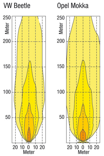

Selçuk Keleş 30 Ocak 2014 Paylaş 30 Ocak 2014 Lümen ile lüx arasındaki ilişkiyi anlamaya çalıştıım. aynı lümendeki (3200 LM) iki ampulden çıkan ışık geometrik olarak daha fazla ışık veriyorsa. metrekareye düşen ışık akısı azalmaz mı? yani alan genişledikçe aydınlık düşmezmi?http://www.kameraark...alaydinlik.html Lümen ışığın miktarı, lüx ise o alandaki aydınlanmadır. Verdiğin linkte ışık eşit olarak dağılıyor, ama otomobil farı her noktaya eşit miktarda ışık göndermez. Yolun sağı, solu, 25-50-75-100 metreye farklı ışık gönderir. Bir performans ampulü %70'e kadar fazla ışık veriyor denmesi yolun bütün noktalarında %70 fazla ışık verdiği anlamına gelmiyor. Yolun sağ 25. metrede %70 fazladır ama atıyorum sağ 75 metrede standart ampul kadar ışık veriyordur. Geometrik performans budur. Ampulün geometrik olarak diğerinden daha fazla ışık veriyor olması yansıtıcı alan (mercek/reflektör) sayesinde mümkündür. Aynı fara iki ampulü de koyarsan muhtemelen pek bir fark göremeyeceksin. Ama yansıtıcı alanı daha farklı düzenlenmiş olan başka bir farda ampuller arasındaki farkı net görebilirsin, çünkü güçlü olanı o farda gücünü gösterebiliyor. Şekilde, Beetle 25W 2000 lümen far kullanıyor, Mokka ise 35W 3200 lümen. Işık dağılımına bakacak olursan Beetle nerdeyse Mokka kadar iyi. Demek ki 2000 lümenlik bir ampul, onun için geliştirilmiş olan bir mercekle 3200 lümenlik bir fara nerdeyse yetişebiliyor. 3 Yorum bağlantısı
Emre Kural 30 Ocak 2014 Paylaş 30 Ocak 2014 (düzenlendi) Lümen ışığın miktarı, lüx ise o alandaki aydınlanmadır. Verdiğin linkte ışık eşit olarak dağılıyor, ama otomobil farı her noktaya eşit miktarda ışık göndermez. Yolun sağı, solu, 25-50-75-100 metreye farklı ışık gönderir. Bir performans ampulü %70'e kadar fazla ışık veriyor denmesi yolun bütün noktalarında %70 fazla ışık verdiği anlamına gelmiyor. Yolun sağ 25. metrede %70 fazladır ama atıyorum sağ 75 metrede standart ampul kadar ışık veriyordur. Geometrik performans budur. Ampulün geometrik olarak diğerinden daha fazla ışık veriyor olması yansıtıcı alan (mercek/reflektör) sayesinde mümkündür. Aynı fara iki ampulü de koyarsan muhtemelen pek bir fark göremeyeceksin. Ama yansıtıcı alanı daha farklı düzenlenmiş olan başka bir farda ampuller arasındaki farkı net görebilirsin, çünkü güçlü olanı o farda gücünü gösterebiliyor. Şekilde, Beetle 25W 2000 lümen far kullanıyor, Mokka ise 35W 3200 lümen. Işık dağılımına bakacak olursan Beetle nerdeyse Mokka kadar iyi. Demek ki 2000 lümenlik bir ampul, onun için geliştirilmiş olan bir mercekle 3200 lümenlik bir fara nerdeyse yetişebiliyor.O zaman performans ampulleri aydınlatmada gözle görülür bir fark yaratmayacak öyle gözüküyor. ancak şöyle bir durum var. Bu performans ampulleri fiyatı ve geliş şekilleriyle bizim elimizde olanlardan daha orjinal olduğu hissi veriyor. Belki bu açıdan bir farklılık olabilir.Sanırım bu temsili resimler de gerçeği yansıtmıyor o zaman. 30 Ocak 2014 tarihinde Emre Kural tarafından düzenlendi Yorum bağlantısı

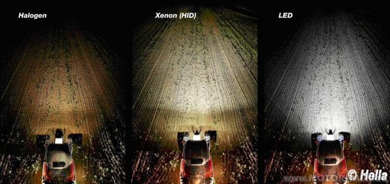

Emre Kural 31 Ocak 2014 Paylaş 31 Ocak 2014 Bu arada güzel bir karşılaştırma buldum LED farlar halojen ile xenon arasında bir yerdeler.. 1 Yorum bağlantısı

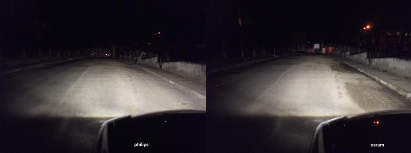

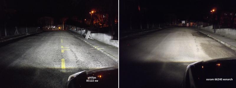

Emre Kural 13 Şubat 2014 Paylaş 13 Şubat 2014 soldaki resimde 6000 K sağda ki 4300k ama sanki 4300k olan da yol çizgileri görünmüyor. sağdakinde sarı yol çizgileri net. bunu nedeni ne olabilir? Yorum bağlantısı
Mahmut Akbulut 13 Şubat 2014 Paylaş 13 Şubat 2014 soldaki resimde 6000 K sağda ki 4300k ama sanki 4300k olan da yol çizgileri görünmüyor. sağdakinde sarı yol çizgileri net. bunu nedeni ne olabilir?Yol kirli çizgiler görünmüyor Böyle kıyaslamalar aynı ortamda aynı şartlar altında yapılmalı bu karşılaştırma yanlış.Philips resimlendikten hemen sonra Osram la değiştirilerek şartlar eşitlenmeliydi... 3 Yorum bağlantısı
Emre Kural 13 Şubat 2014 Paylaş 13 Şubat 2014 (düzenlendi) O zaman bu kıyaslamayı sunayım. ikisi de 4300K. sizce fark var mı? Bu da farklı zamanlar yalnız ama yol kirliliği yakın 13 Şubat 2014 tarihinde Emre Kural tarafından düzenlendi Yorum bağlantısı
Selçuk Keleş 14 Şubat 2014 Paylaş 14 Şubat 2014 Osram her zaman olduğu gibi biraz sarımsı Onun dışında güç olarak aynı gibiler. Yorum bağlantısı
Emre Kural 14 Şubat 2014 Paylaş 14 Şubat 2014 Osram her zaman olduğu gibi biraz sarımsı Onun dışında güç olarak aynı gibiler.Sanki philips daha geniş aydınlatıyor gibi geldi. Yorum bağlantısı
Selçuk Keleş 16 Şubat 2014 Paylaş 16 Şubat 2014 Ölçüm cihazı olmadan net sonuç almak mümkün değil. Fotoğraflar yanıltıcı oluyor. Yorum bağlantısı
