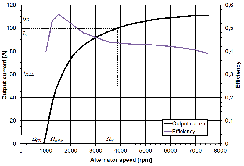

Hadi biraz teknik konuşalım.
Cruze üzerinde, kayış tahrikli 125 amperlik Valeo Tg13 alternatör var. Yükde 87 amper güç üretiyor. Alternatörler,
ACtC-3fiQOKrMe3y-y7ONcJmk6EfboT-T9tBKn8_
Yukardaki tablo sıradan bir alternatör enerji üretimi . Alternatör devir 4000 den sonra üretim düz bir doğru olailerliyor. Lakin devir artıkca verim düşüyor.  Alternatör kasnağı küçük, ama motor krank kasnağı büyük. Bunun oranını araştırdım, kolaylıkla buldum. Alternatör kasnağının 2,44 ile 3,1 arasında değişiyormuş. Motor rölantide 750 devir attığında,alternatör1830 devir atıyor. Farkında iseniz, alternatörlerin en verimli çalıştığı alan 1800 2000 devirleri arası . Rölantide araba alternatörü rahatlıkla 65 amper üretebiliyor.  Cruze rölantiden itibaren 15 volt üretebiliyor olması bunun en büyük göstergesi.
Cruze devir artıkca ateşleme için oldukca fazla enerji harcıyor. Özelikle motor yüke binerse voltaj dahada yükseliyor. Üretilen enerjinin aküde depolanması yerine yürütmede harcıyorsunuz. Motor devrini 2000 yapıp, saate 70 km hızla sürdüğümde ise akü şarj edilebiliyor. Kısa farlar açık olsa bile üretilen enerji, motor yüke binmediği için bataryada depolanabiliyor. 2000 devirde alternatör 4880 devir ceviriyor. Neredeyse alternatörün  maksimum enerji ürettiği devire ulaşıyorsunuz. Bu noktadan sonra alternatör daha fazla üste çıkamıyor.  Motor 2300 devir üstüne çıktığında, ateşleme için ayrılan pay artıyor. Musluk sonuna kadar açık, fakat artanı depolamak mümkünken, biz daha fazla su tüketmek istediğimizden bidona dolması gereken suyuda kullanıyoruz. .
Cruze en yüksek batarya şarj koşulu motorun 2000 - 2500 devirde , alternatörü 4500 5500 devir arasında cevirmesiyle sağlanıyor.  Şunuda unutmamak lazım rölanti devri en ekonomik şarj devri. Uzun sürede fakat durduğunuz yerde sadece rölantide çalışarak, alternatörden %80 kapasite alabiliyoruz.
Cruze şarj yavaş yavaş şarj oluyor. Lakin akünün enerji kapasitesi iyice düştü. Bu şekilde kullanılırsa akü aşırı ısınmada yapmıyor. Eve vardığımda akü halen soğuk oluyor. Her arabanın kendine ha bir şarj koşulu vardır. Cruze için sistem bu şekilde yapılmış
