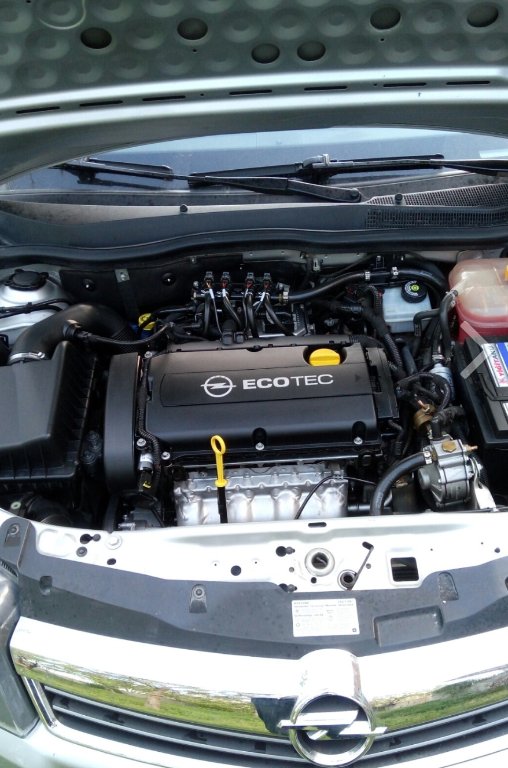

Alpay Sumer
Şu motordaki asalete bak :)
ACtC-3cTpR3TAxrROlNjzKW7Np5ELCy5ChJwff0K
Bak simdi bu olmadı 😂
Bizde aynısı varken verimsiz, Yakıtı fazla, cansız diyodun 😂
Demekki Neymiş? Dememek lazımmış 😄
son üretime geçtikten sonra unuttukları kabloları sağdan soldan çekmiş gibiler
Alpay Sumer
Haklısın abi. Kablolama hic prof degil..
Bak abi bu da lpg cekilmis hali 😂
Not: Kendi konumdan Ss aldım. Resim pek net olmadı.
