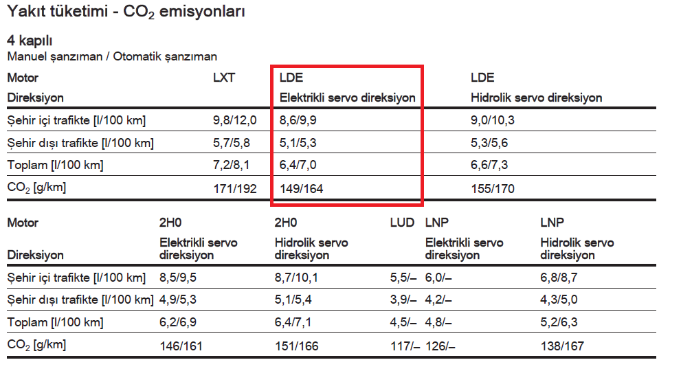

Ali Darbaz 24 Haziran 2019 Yazar Paylaş 24 Haziran 2019 F16D4 Motor neden verimsiz Merhaba 2009 Chevrolet Cruze aracımızda, LXT kod adlı 4 silindirli, 1598 cc 80 kw güç üreten motor hizmet vermektedir. Maksimum tork devri 4200 devirde 150 newton olarak verilmiş. Hyundai i10 arabamdaki 90 newtonluk motorun yanında bu denli güclü motora sahip otomobil 1400 kilo ağırlığınında etkisiyle biraz hantal yürümekte. Bu hantallığın esas sebebi Obd verileri ve motor yük değerleri ile incelendiğinde ortaya çıkmıştır. Bu hantallık yakıt tüketimini artırmaktadır. Şöyle ki, Hyundai i10 motoru sadece alternatör şarj etme eğiliminde iken rölantide %20 motor yükü ile çalışmaktadır. Chevrolet Cruze ise işler biraz daha değişik durumda. Cruze üzerinde elektrikli Direksiyon bulunmamakta. Elektrikli direksiyon sistemin varlığı, şehir içi yakıt tüketimini 9,8 litreden 8,6 litrelere düşürmektedir. Motor tarafından sürekli tahrik edilen hidrolik direksiyon pompası, şehir içi yakıt tüketimini 1- 3 litre arasında artırmaktadır. En ekonomik yolculuklarda bile yakıt tüketimine 0,6 litre etkisi vardır. Yapılan gözlemlerde normal rölanti devrinde %20 yükte çalışması gereken motor, rölantide %32 motor yükü ile çalışmaktadır. Eğer birde sıcak havaların etkisi ile klimanızı da açarsanız, kademe "2" fan açtığınızda motor üzerindeki yük %45,5 değerine ulaşacaktır. Motor üzerinden alternatör, direksiyon pompası, klima kompresörü tahrik edilirken frene bastığınızda ise işler dahada çığırından çıkacaktır. Fren pedalına basmak motor yükünü %50 değerini aşacaktır. Alman Adac testinde şehir içi 9,8 litre yakıt tüketimi çıkmasının yegane sebebi de budur. Bir diğer şikayette motorun alt devirlerde ölü olması durumu, bütün bu saydığım ekipmanların motor tarafından tahrik edilmesinden açığa çıkan aşırı yüküdür. Daha yola çıkmadan torkunuzun %50 sini kaybediyorsunuz. Sonuc olarak iyi bir yapılanma olmadığı için 1,6 F16d4 motorunuz çıplak dynoda verdiği torkun yarısını kötü güç yönetimi ile kaybediyorsunuz .Her ne kadar bir sonraki modellerde bu sorun aşılmış olsada, çözülmesi 1 yılı aşmıştır. 3 Yorum bağlantısı
Metin Akbal 25 Haziran 2019 Paylaş 25 Haziran 2019 Benim arabanin verilerini bulursan onunla kiyasla duzeltilmis mi duzeltilmemis mi anlariz.Ek bilgi: Benim direksiyonda hidrolik ve bildigim kadari ile GTC modellerle ayni direksiyon sistemine sahip. 1 Yorum bağlantısı

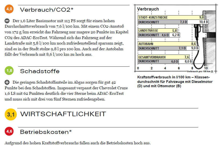

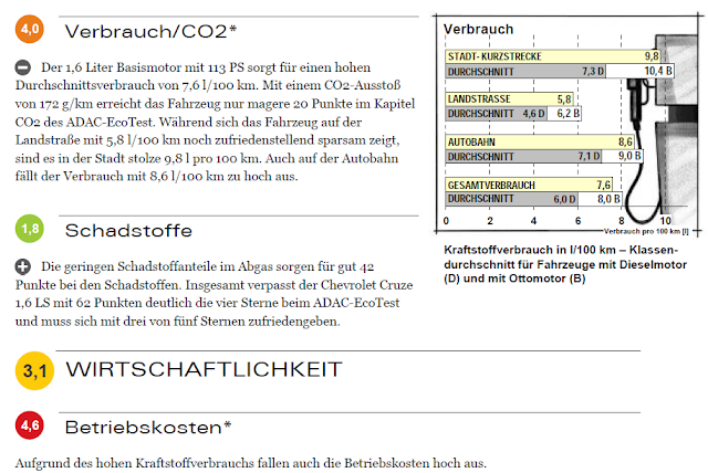

Ali Darbaz 25 Haziran 2019 Yazar Paylaş 25 Haziran 2019 Metin Akbal yazdı: Benim arabanin verilerini bulursan onunla kiyasla duzeltilmis mi duzeltilmemis mi anlariz. Ek bilgi: Benim direksiyonda hidrolik ve bildigim kadari ile GTC modellerle ayni direksiyon sistemine sahip. Senin arabanın Adac labratuar testlerine baktım. Elegance paketin karayolu tüketimi 5.2 litre. Cruze ise 5.8 litre. Yorum bağlantısı
Metin Akbal 25 Haziran 2019 Paylaş 25 Haziran 2019 Senin arabanın Adac labratuar testlerine baktım. Elegance paketin karayolu tüketimi 5.2 litre. Cruze ise 5.8 litre. 6 nin 6 ni gordugumu hatirlamiyorum [emoji16] Yorum bağlantısı
Ali Darbaz 25 Haziran 2019 Yazar Paylaş 25 Haziran 2019 (düzenlendi) Metin Akbal yazdı: 6 nin 6 ni gordugumu hatirlamiyorum Bahsettiğim test bu . Belki elegance modelin elektrikli direksiyonu vardır. yorum yapamıyorum 25 Haziran 2019 tarihinde Ali Darbaz tarafından düzenlendi Yorum bağlantısı
