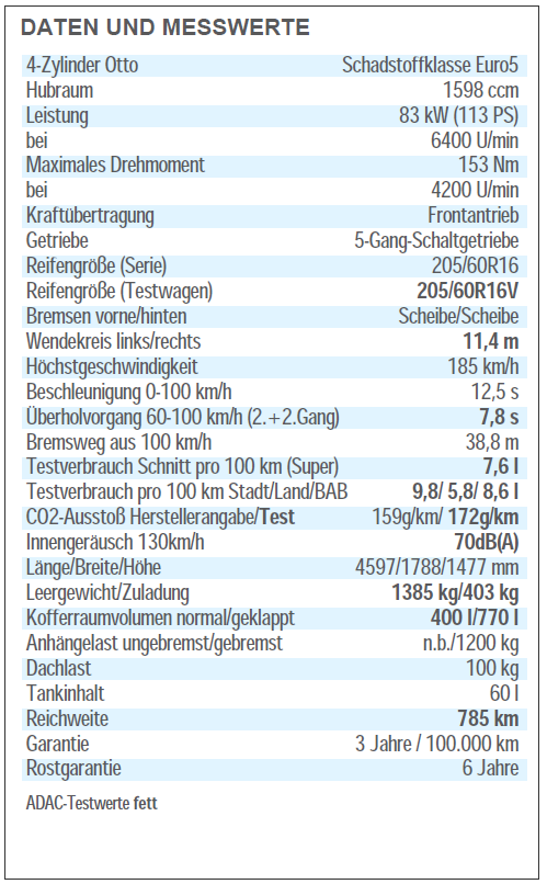

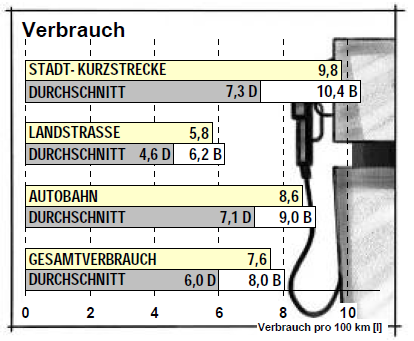

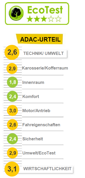

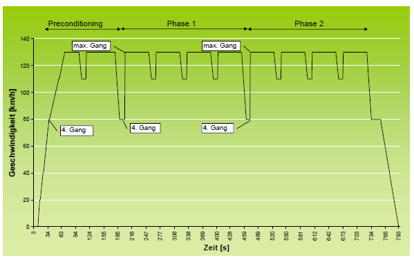

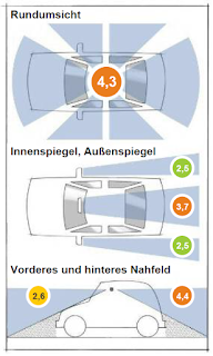

Ali Darbaz 23 Haziran 2019 Yazar Paylaş 23 Haziran 2019 Emre Şimşek yazdı: Adam serviste mi değişmiş? Genişlet Ne servisi, hak getire. Adam dışarda değiştirmiş. Bizede yazıkki ne yazık. Triger değişmedi diye arabayı kaç gün kullanmaktan korktuk ADAC 2009 Chevrolet Cruze 1.6 LS testi Merhaba Chevrolet Cruze aracımızın, Adac tarafından yapılan testleri hakkında makale yazma gereği hissettim. Peki nedir bu Adac, Türkçe meaili Alman Otomobil Klubü. Yaptıkları testler son derece teknolojik laboratuvar ortamlarında yapılıyor. Uzman kadrosu Alman disiplini ile araçları test ediyor. Makalenin tamamı https://www.adac.de/_ext/itr/tests/Autotest/AT4249_Chevrolet_Cruze_16_LS/Chevrolet_Cruze_16_LS.pdf Adac puanlamayı terse göre yapmış. 5 puan üzerinden hesaplanıyor. Rakam düştükçe iyi, yükseldikçe kötüleşiyor. Adac motor için 3,2 puan vermiş. Bu turuncu renk ile fiziksel olarak işratlemiş. Yeşil ve tonları iyi, Kırmızı ise kötü manasına gelirken turuncu vasatı simgeliyor. Motor için tatmin edici olduğu fakat, sollamak için çok uzun düzlüklere ihtiyac olduğu belirtilmiş. Özelikle 5 nci vitesde çok yavaş hızlandığı vurgusu yapılmış. Bu arada kullandıkları model benimde sahip olduğum 113 beygir ve 153 newton torka sahip 1,6 f16d4 motor. Arabanın görüş açıları yine vasat seviyede Motorun titreşimli çalıştığı belirtilmiş. Özelikle 5000 devir bandında otoban kullanımlarında titreşim rahastız edici boyutlara ulaşıyormuş. Burdada 3.0 puan verip vasat olduğu belirtilmiş. Şanzıman için motor ile uyumlu oranlara sahip. Motorun gücü 6 nci bir vites için uygun değil. Yakıt tüketimi Adac labratuar testlerinde Ortalama tüketim 7,8 litre çıkıyor. Karayollarında yakıt tüketimi 5,8 litreye düşmesine rağmen Şehir içi tüketim 9,8 litreye çıkıyor. Yüksek hızlı otobanlarda ise bu tüketim 8,6 litreye düşüyor. Yukardaki grafikte Chevrolet Cruze 1.6 Ls modelin tüketim verileri, diğer arabaların ortalama verileri ile kıyaslanıyor. Litre bazında olan verilerde siyah cubuklar D ile simgelenip dizel otomobillerin ortalama tüketimini , B ile biten ise benzinli aracların ortalama tüketimleri baz alınmış. Üsteki sarı çubuklar ise Cruze modelinmin test verileri olarak çıkan sonuçlar. Yukardan aşaği Almanca olarak Şehir içi tüketim, Şehir dışı tüketim, Otoban tüketimi, Genel Ortalama tüketim. Adac Otoban testi saate 130 km hızla yapılıyor. Çoğu Avrupa yolları baz alınarak geliştirilen bu test 80 km/h ile 130 km/h arasında sık sık fren ve ara hızlanma barındırıyor. 130 km/h hızla giderken önünüze gelecek daha yavaş araçları sollama simule ediliyor. Herşeye rağmen Chevrolet Cruze 1.6 LS vasat bir puan alıp testi geçmiş. Chevrolet Cruze 1.6 LS en yüksek puanlamaları iç mekan, Güvenlik ve Konfordan almış. Bu başlıklar içerisende tam puan aldığı kısım ise, ön koltuklar. Ön koltukarın alanı 2 metreden uzun insanlar için bile çömert. Bir diğer yüksek puan alınan kısım, arabanın çok düşük egzoz atığı oluşturması. 4 yıldızı almanın ucundan dönmüş. Test edilen arabanın verileri. 2 Yorum bağlantısı
