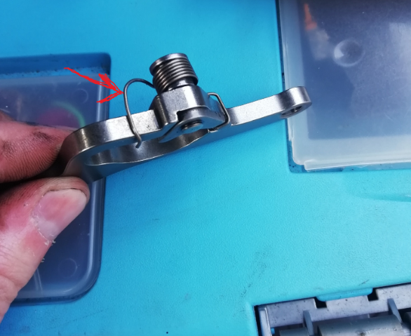

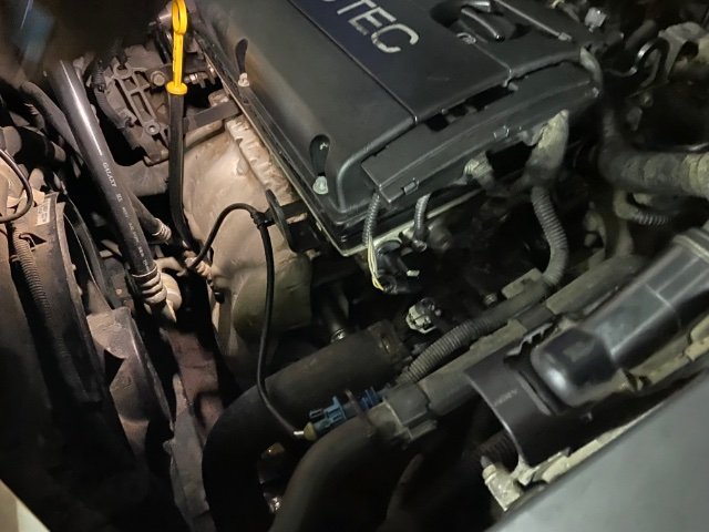

Arabanın 5 nci vitesi artık aktif. Yayı kırık oan parçaya yeni yay takınca vites kulesi mekanizması düzeldi
35 km sürüş sonrası arıza oluşmadı.

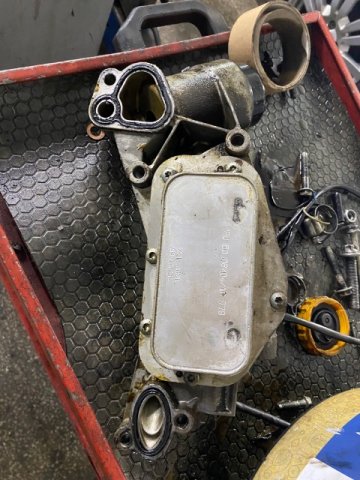

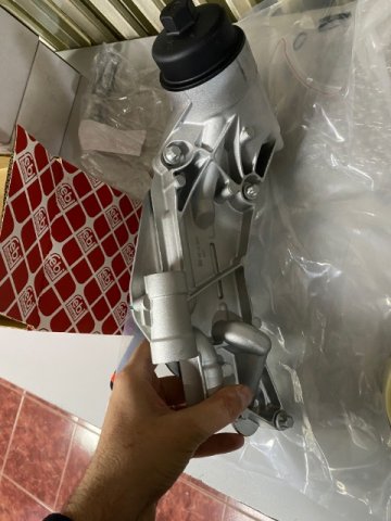

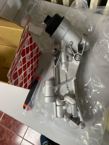

Yağ soğutucusu değişti tütme sorunu giderildi.
5 nci vites ile geri vites arası geçiş parçanın kırık yayı değişti.

Evet demişti Ama bu kadar kolay onarabileceğimizi görünce kalsın dedik. Benim usta yeni bir şey öğrenmiş oldu Ücret bile almadı.
Arabanın silecek suyu tankı altı patlakmış onuda onarmış, bana maliyeti hepsi 4000 tl. Ayrıca yağ soğutucuya 2000 tl verdik.

Okla işaretlediğim yayın bir baklasını boşlayıp resimdeki gibi yaptık. İşte bu kadar kolay şekilde onarıldı.
Geçmiş olsun. Ne masraf tuttu ne parçalar değişti?
Febi Yağ soğutucu
Febi külbitör kapağı çontası.
Filtron hava, yağ, polen filtresi
Ustanın 5 litre  yağı
Ustanın şanzıman yağı
