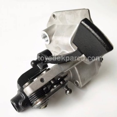

Bugün çek cumhuriyetinde Makine mühendisliği eğitimi almış Ankaralı mühendisle görüştüm. Kendisini Çek Cumhuriyetinde Gm Familiy I motor ailesi konusunda eğitmiş. Tüm servis bültenlerine ve fabrika geri çağırmaları konusunda bilgili. En son Gm Psa satış sonrası davalarıyla ilgilenmiş. Psa Opelin eski modelleri için yeniden servis bultenleri üzerinde Gm Family 1 motor ailesi parametreleri tekrar elden geçirmiş. Cruze için motorumun şase numarasında 2017 psa parametrelerine uygunluğu nu teyit etti. Aynı şekilde yayı kırık parca konusunda Gm bir servis bulteni olduğunu ve parça hakkında olumsuz geri bildirimler yaşandığını teyit etti. Bu parçanın komple çıkarılırsa Cruze için olumsuz bir durum teşkil etmediğini söyledi. Yine müsait bir gün bostancı sanayiye gidip parçayı çıkartıp deneyeceğim.

Yay kırık parçanın fonksiyonu nu anlattı. Ustanın bunu görünce neden söküp almadığını söyledi. Türkiyede kalifiye usta olmadığını bu teknolijik araçların mundar edildiğini anlattı. Tavsiyesine uyup o parçayı tamir edip geri takıcam.
gereksiz parça fuzuli ağırlık, çıkarılırsa iyi olacak demektir

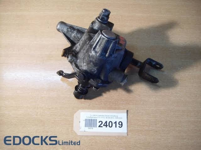

Eğer arabam  Opel Astra J olsaydı bu parçayı çıkarırsan arabanın 5 nci vitesde durmuyacağını vitesin taktıktan sonra geri yerinden çıkacağını söyledi. Fakat Cruze kulesi farklı olduğundan fazladan bir pin olduğu için geri atmama olasılığı var
Üretim bu kadar mı standart. Ulan cruze den çıkaralım şu parçayı da dememişler yani
Benim vites kulemde karşı ağırlık var ve beşinci vites senkromeç kasnağım opele göre çok büyük.
opelin vites kulesinde yağ keçesi içinden geçen farklı bir yapı var
bu parçayı sökersem ve düzelmez ise kırılan yayın içerde bir çatala sıkıştığı veya zarar verdiği bir başka felaket senaryosuda var
vitesin 5 e soğukken geçmeyip ısınınca geçebilmesini, aslında astrada vitesten geri atmasın diye konulan parça yapıyormuş yani? hep bu opel ciler yüzünden benim anladığım
hocam sıcakla bir alakası yokmuş. Titreşimden içerde yayın normalde bastırması gereken parça yerine kayınca vites geçer hale geliyor.

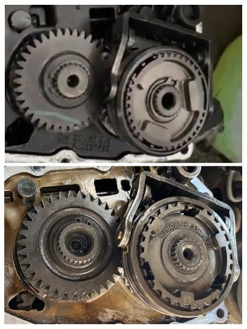

Tamir esnasında çektiği iki resim. Opel F17 şanzımanı ile Chevrolet D16 şanzımanı beşinci vites dişlileri.
görüldüğü gibi benim dişlimde oluklar ve çap olarak büyük .
aynı şanzıman değilmiymiş yani ? belçikalı ustaya haber etmeli
