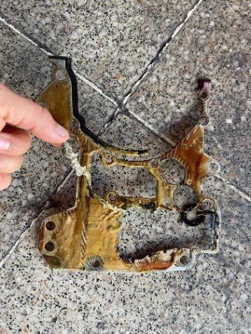

Ali Darbaz 21 Temmuz 2022 Yazar Paylaş 21 Temmuz 2022 Tansu Kalafatoğlu yazdı: Sorun yaşamayan lpg’li yok mu? üçün defa varyatörünü değiştiren 165000 kmde LPGli cruze var. Benim cruze halen orjinal varyatörü ile çalışıyor. Lpg ve patlamış bir Cruze daha videoları düştü. Yağ pompası contası patlamış bir tane daha. Gene LPG ve hararet Yorum bağlantısı

Tansu Kalafatoğlu 21 Temmuz 2022 Paylaş 21 Temmuz 2022 Ali Darbaz yazdı: üçün defa varyatörünü değiştiren 165000 kmde LPGli cruze var. Benim cruze halen orjinal varyatörü ile çalışıyor. Lpg ve patlamış bir Cruze daha videoları düştü. Yağ pompası contası patlamış bir tane daha. Gene LPG ve hararet ayarsızdır. Fakir karışımda çalışıyordur. Millet az lpg yaksın diye iyice kısıyor gazı. Fakir karışım ve yüksek yanma sıcaklığı sebebi ile oluyor bunlar. 1 litre benzin yerine 1,22-1,25 lpg yakmalı araba. Yorum bağlantısı
