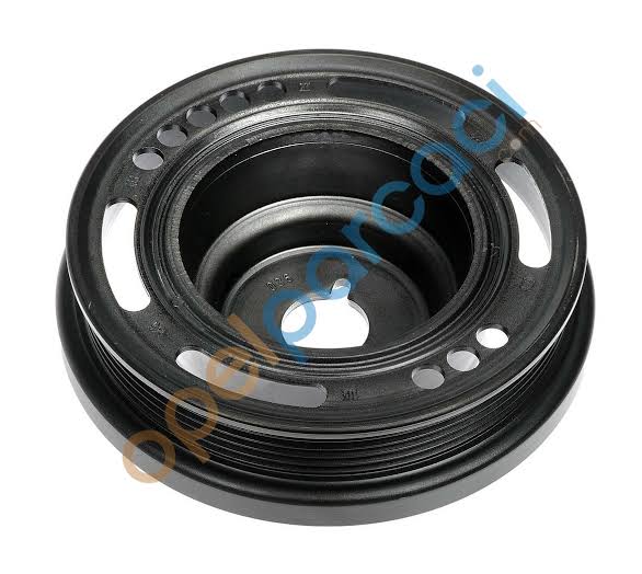

Cruze krank mili kasnağı, aynı zamanda balansı. Üstünde belli noktalarda ağırlık azaltmak için delikler var. Gün ışığında gördümki hafif yalpalıyor. Sökülüp temizlendikten sonra tork ile sıkılması lazım.

Rolantide mi Titreme sadece
Rölantide yük yaratan bir durum oluşursa titreşim oluyor
