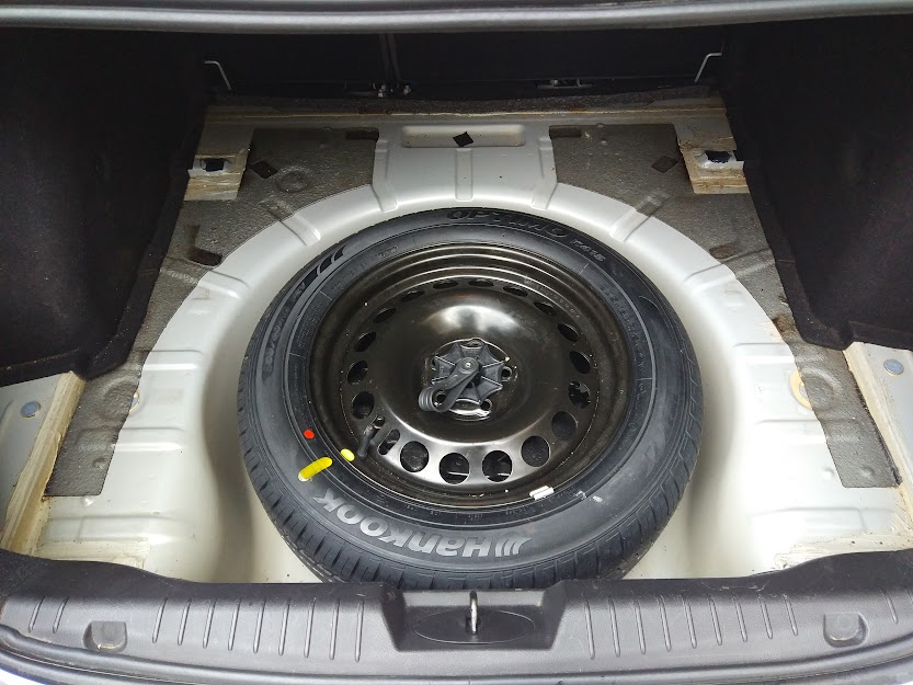

Dışardan taze hava girmesinde sorun yok değil mi? 4 cam buğu tuttuğuna göre esas sorun taze havadır, benim de yaşayıp çözdüğüm bir sorun.
Arka cam 7 24 buğulu zaten
vesile ile yineleyyeyim, bagaja su alıyordur bir yerden, en güçlü işareti de bu
Eyi bari gidip bakayım.
Burası tertemiz abi. Üşenmedim herşeyi söktüm. Kupkuru.
ACtC-3c30Nwu4spj1taUI3nuAQANuxrPDyirr9WEACtC-3drTwCOZmOx6QPPjbpEpoxGerRuqHbDZK3VACtC-3dfsZQfD1LlHoovrjMwYvQlwiFONi7ia1xWACtC-3fbqgpPhnu3XqFByaZrkRg1iYBj2Py2h_sJ
cam altı pandizod? arka koltuk altı paspas? oralarda da nem birikebilir, bagaj içi havalandırma (bunlarda nerede bilmiyorum) tıkalı olabilir
Hepsine baktım. Sadece arka tamponun altındaki havalandırma menfezlerine ulaşmak lazım.
Bagaj havalandırması nerede ola ki? Benim yedek lastiğin altı çok hafif nemli hep.
genelde araba alınca stepne altını delerim, güzel havalanır....tavsiye değildir :)
Havlar ısındı, 3 parmak yolcu kapısının camını actım. 3 parmakta arkamdaki yolcu kapısının camını actım. Gaza çöktüm, buğu felan kalmadı. Pırırl pırıl ayna gibi oldu camlar :) Rampa aşağida yardırınca iş yerimne kadar konjektör seside kesildi. Miss.
Ben bundan sonra böyle sürerim :D
