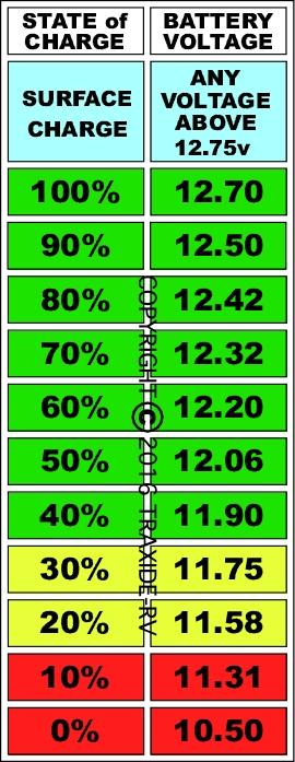

Ali Darbaz 29 Aralık 2020 Yazar Paylaş 29 Aralık 2020 (düzenlendi) Akü akü deyip durduk. Bende ölçüm aldım. 29 Aralık 2020 tarihinde Ali Darbaz tarafından düzenlendi Yorum bağlantısı
Ali Darbaz 29 Aralık 2020 Yazar Paylaş 29 Aralık 2020 Mert Gulkokan yazdı: 12.6 nın altında Yaran sabh yola çıkmadan ölçsene İstanbulun nemli soğuğundan bir nasibini alsın Sabahın zifir karanlığında korkuyom, Bide arabanın kaputunu açıp işlem yapamam. 1 Yorum bağlantısı

Ali Darbaz 31 Aralık 2020 Yazar Paylaş 31 Aralık 2020 Sani Gerşon yazdı: Mars aninda voltaj ne? 11.9 civarı. Yorum bağlantısı
Sani Gerşon 31 Aralık 2020 Paylaş 31 Aralık 2020 Sabah olcum buysa her sey yolunda. 10.5 oldugunda görüşelim Yorum bağlantısı
Ali Darbaz 31 Aralık 2020 Yazar Paylaş 31 Aralık 2020 Sani Gerşon yazdı: Sabah olcum buysa her sey yolunda. 10.5 oldugunda görüşelim 9.6 ile marş basabiliyor. Yaz gelsin, sabahları far kullanmayı bırakayım. Hiç sıkıntı kalmayacak. Yorum bağlantısı
Sani Gerşon 31 Aralık 2020 Paylaş 31 Aralık 2020 Mars basabiliyor ayri, basamayabilir ayri. O voltajla 3. Marsi görmez muhtemelen. Yorum bağlantısı
Ali Darbaz 31 Aralık 2020 Yazar Paylaş 31 Aralık 2020 Sani Gerşon yazdı: Mars basabiliyor ayri, basamayabilir ayri. O voltajla 3. Marsi görmez muhtemelen. Valla el kitabı online. Akü boşta 12 v olana kadar sıkıntı yokmuş. Şu an boşta 12.55 işimizi görecek. Yorum bağlantısı
