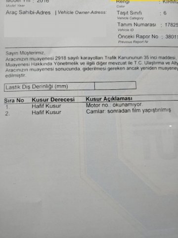

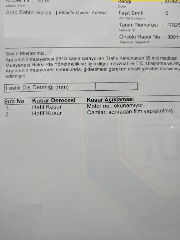

Mahmut Yıldız 5 Şubat 2021 Yazar Paylaş 5 Şubat 2021 Geçen hafta muayene günüydü. Sıramızı aldık, kalabalık çok olunca bizi kamyon peşine taktılar. Neyse girdik, rahatça bekliyorum, nasılsa sorun çıkmayacak. Hop usta bir geldi, renkten dolayı kalmışız. Kaputtaki şeridi kabul etmedi, ya işlet ya da söktür diyor. Gittim hemen bir yer buldum, söktürdüm. Kaputta ayrıca kaput koruma filmi var. Ona şimdi dokunmadık. Siyah şeritten kurtulup aynı gün tekrar randevu aldım ve bu sefer sorunsuz geçti. Kaputtaki korumayı da havalar ısınınca söktüreceğim artık. Şeritli hali güzeldi, artık böyle idare edeceğiz. 1 Yorum bağlantısı
