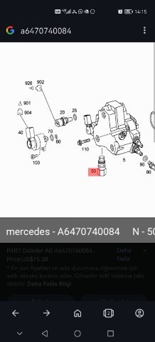

Doğan Arşiray 29 Mart 2024 Yazar Paylaş 29 Mart 2024 yine şelale... bu sefer iki adet mercedes oringi aldim tanesi 127 tl den. ultra zengin basligina yazar gibi. 1 Yorum bağlantısı
Doğan Arşiray 29 Mart 2024 Yazar Paylaş 29 Mart 2024 bir tane cascade valve diye bir çek valf var pompada, servis kitabinda bu bozulursa donus hattina basinc verir diyor... Yorum bağlantısı
