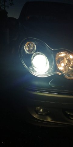

Şu alttaki gibi olması için hangisini kullanmam gerek.
Orijinalini almazsan ariza ışığı yakabilir. Protonları al dene ariza ışığı yakmazsa devam.
