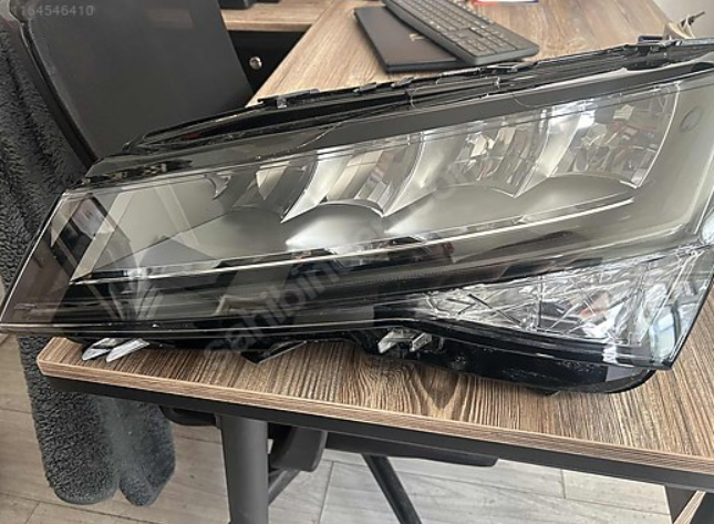

Süperb nin far bu şekilde. Led far olarak geçiyor. Ampül falan gözükmüyor. Arka tarafta açılabilen bir kapak göremedim. Birçok arabada bu fardan var. Ampül patladığında nasıl değişim olacak?
Selçuk Keleş
led kisa far ampulu yasak degilmi??
Hayır değil. Xenon kadar fazla ışık veremediği için seviye ve yıkama sistemi gerektirmiyor ve bu sayede muayeneden geçebiliyor.
Fırat Önal yazdı:
yeni far ile.
Ledlerin lumen değeri gaz deşarjlı ampülleri geçti. Acil yönetmelik değişimi şart. Sonradan takılan olması gerekenden farklı yerlere ışık veriyor ise ülkede satışı durmalı
