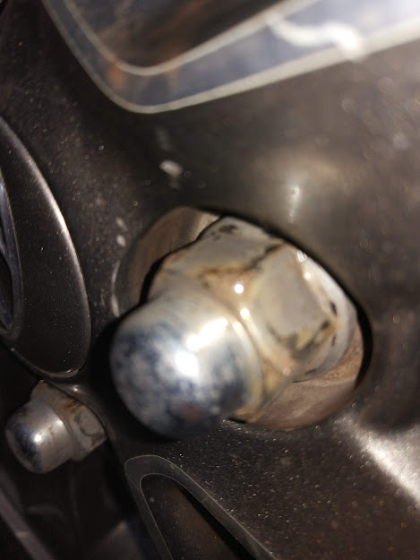

Ali Darbaz 20 Ekim 2019 Yazar Paylaş 20 Ekim 2019 (düzenlendi) Bu yeni jantın bijonu. Aşağidakide benim eski jantın bijonu . Tehlike okadar büyükmü 20 Ekim 2019 tarihinde Ali Darbaz tarafından düzenlendi Yorum bağlantısı
Metin Uzunoğlu 20 Ekim 2019 Paylaş 20 Ekim 2019 Ali Darbaz yazdı: Bu yeni jantın bijonu. Aşağidakide benim eski jantın bijonu . Tehlike okadar büyükmü Genişlet Hypermilci için bence tehlike çok büyük değil. Ford araçlarda çelik jant bijonları sac jantı sıkıyordu. Bijonların konikliği çelik janta tam uyuyorsa bence sıkıntı yok ama uymuyorsa sıkıntı. Birde bijon alırken paslanmaz olanı veya kaliteli kaplama olanı almaya çalışın sonra paslanıyor. Yorum bağlantısı
Ali Darbaz 20 Ekim 2019 Yazar Paylaş 20 Ekim 2019 Metin Uzunoğlu yazdı: Hypermilci için bence tehlike çok büyük değil. Ford araçlarda çelik jant bijonları sac jantı sıkıyordu. Bijonların konikliği çelik janta tam uyuyorsa bence sıkıntı yok ama uymuyorsa sıkıntı. Birde bijon alırken paslanmaz olanı veya kaliteli kaplama olanı almaya çalışın sonra paslanıyor. Genişlet Durum bu Yorum bağlantısı
Metin Uzunoğlu 20 Ekim 2019 Paylaş 20 Ekim 2019 İlk iki resim olmamış gibi görünüyor ama 3. Resim bijonun sıkılmış hali ise olmuş gibi. İçinizin rahat etmesi için söylüyorum kriko ile bir tekeri kaldırın boşluk vs tıkırtı varmı bakın. Ali Darbaz yazdı: Bu yeni jantın bijonu. Aşağidakide benim eski jantın bijonu . Tehlike okadar büyükmü Genişlet Bu resimdeki konik kısmın üstündeki düz kısımın çelik jantta oturacağı yer var ise sıkıntı yok ama oturacağı yer yok ise sıkıntılı durum. Yorum bağlantısı
Ali Darbaz 20 Ekim 2019 Yazar Paylaş 20 Ekim 2019 Metin Uzunoğlu yazdı: İlk iki resim olmamış gibi görünüyor ama 3. Resim bijonun sıkılmış hali ise olmuş gibi. İçinizin rahat etmesi için söylüyorum kriko ile bir tekeri kaldırın boşluk vs tıkırtı varmı bakın. Bu resimdeki konik kısmın üstündeki düz kısımın çelik jantta oturacağı yer var ise sıkıntı yok ama oturacağı yer yok ise sıkıntılı durum. Genişlet Ben içim her türlü rahat etmedi. Ben bijonları buldum. Accent Blue ile aynı. 20 tanesi 145 tl . Önce bir servisden fiyat alayım. Ona göre bir yerden alacam 1 Yorum bağlantısı

Ali Darbaz 20 Ekim 2019 Yazar Paylaş 20 Ekim 2019 Koray Demir yazdı: Bijon somununda boşluk olsa idi eve varana kadar tak tak vurup zangır zangır titreme yapardı araç. Önemli olan jant göbeğini yememesi bijonun. Genişlet Hocam benim eski jatta kapak olduğu için , o çıkıntılı somun kapağı tutmak için vardı. Arabayla 90 km hızla 3 dk kullandım. Araba çok nizami yürüyor. Hiç titreşim hissetmedim Ama inanın yarın ilk iş bijonları satın alcam Nasıl olsa iki araba var. İ10 yatsın bir iki gün Yorum bağlantısı
